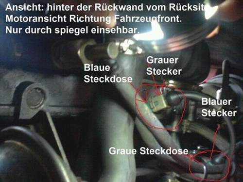

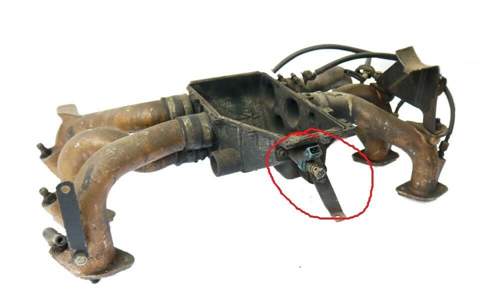

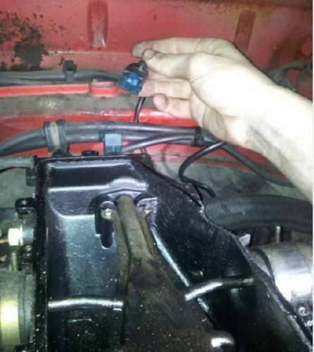

Zudem hänge ich mal Bilder meiner Kabel hinter der Stauscheibe und etwas darunter sind zwei Steckdosen. Beide Blau. Jedoch habe ich zwei Stekcer (einer blau einer grau).
Weiss nun nicht wirklich welcher wohin kommt. Evtl. könnt ihr mir da auch helfen, könnte auch ein Fehler sein.

Das Bild mit der Spinne zeigt wohl das Kaltstartventil, da du schreibst, dass der Kaltstart okay ist, gehe ich davon aus, dass dieses korrekt funktioniert.
Beim Start kommt dem Warmlaufregler eine besondere Bedeutung zu. Dieses Teil könnte das Problem für den schlechten Warmstart sein. Die beiden anderen Anschlüsse könnten Drosselklappenschalter, Frequenzschalter oder Temperatursensoren sein.

Das zu den STeckern. Du hast Recht im Katalog ist der blaue STecker das Startventil. Danke! Das war als ich ihn kaufte und er lief abgezogen.
DAs andere ist echt der STecker an der Drosselklappe.
Kennst Du das die Funktionen? blöde Frage? was ich meine wie kann ich sehen welcher Stecker auf welche STeckdose(Startventil und Drosselklappe) kommt?

Beim Stecker Kaltstartventil sollte bei warem Motor kein Strom anliegen...
