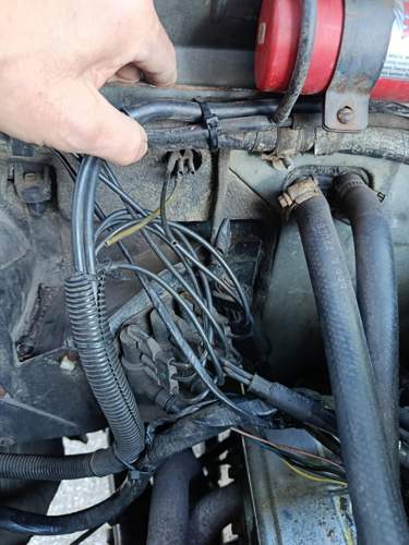

Moiiin! Hab mir einen Dodge W150,Bj. 91 gekauft,wo der Vorbesitzer die Unterdruckleitungen zur Heizung abgeschnitten hat. Nun geht halt nix mehr-klar. Ist ein schwarzes und ein graues Röhrchen! WO gehen die beiden hin? Hat wer das gleiche Modell? LG Siegi

Mal nach Vacuum diagram suchen.
Moin! Danke für den Tipp,man findet JEDE Leitung,nur nicht die zur Heizung -es ist zum Kotzen!! Bloss 2 Leitungen,und keiner weiß Bescheid!
So! Habs auf einem Bild gefunden👍Das schwarze geht zum Bremskraftverstärker und das graue zum Heizungsventil!!😜
