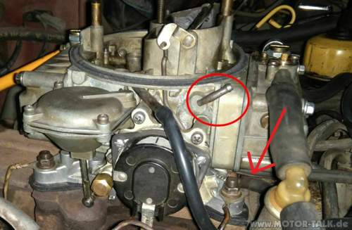

Bei dem EGR habe ich nur ein Problem. Undzwar sollte es sich dabei laut dem angefügten Dokument um den von mir eingezeichneten Port handeln, von dem ich 100% weiss das er keine Funktion hat. Dieser anschluss geht durch den oben Teil und wird dann in der Drosselklappenplatte nicht mehr weitergeführt.
Portet EGR Signal heißt lastabhängiges Vaccuum. Das heißt, daß Vaccuum wird nur produziert, wenn der Motor unter Last steht, also während der Fahrt. Im Leerlauf, wenn Du daneben stehst und fühlst, wird er an dem Nippel kein Vacuum produzieren.
Ganz oben im Bild 2 ist es am Vergaser der Anschluß E,
unten im Bild 3 der Anschluß 2.
E sollte Engine bedeuten, also Manifolddruck.
Also sollte im Bereich Vergaserfuß ein Anschluß sein.
Habe mal ein Pfeil eingemalt, denke da wird das EGR angeschlossen.

Ah ok, ich bin davon ausgegangen das e egr heißt. Aber wenn e für engine steht ergibt mein Diagramm mehr sin.

Das EGR ist bei Ford meist Federbelastet zu.
Bei geschlossener Drosselklappe ist das EGR außer Betrieb.
