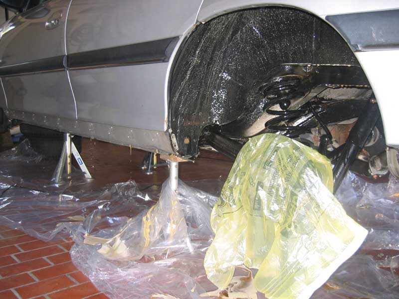

ich mache das mit dem pinsel.
ein kleiner für ecken und ein quastpinsel
für große flächen. dazu ein maleranzug
für den einmalgebrauch.
