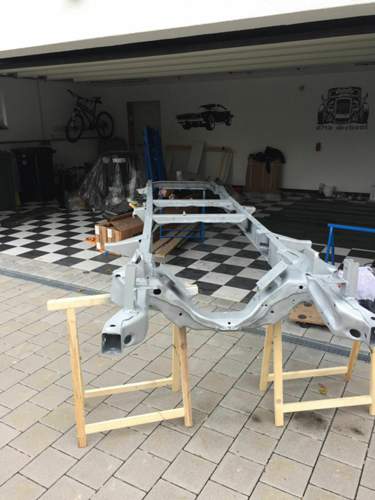

Trockeneis kannst halt direkt am Auto machen, ohne etwas abzukleben. Allerdings ist das nicht abrasiv. Ist eher zum Unterbodenschutz entfernen bzw. sauber machen, nicht aber für Rost. Sandstrahlen stelle ich mir am kompletten Auto schwer vor. Eventuell ist Kunstoffstrahlen eine Alternative. So wurde meine Karosserie gestrahlt.
Für meinen Rahmen Sandstrahlen habe ich 300 Euro bezahlt...war halt abgebaut.
.jpg
