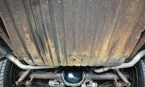

Als wissbegieriger Mensch will ich was dazulernen und vielleicht bringt es ja anderen auch was.

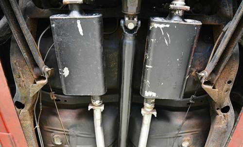

Ich habe hier 2 Bilder angehängt. Zeigen beide den Unterboden des selben Fahrzeuges.
Wie würden die Experten von euch diesen beurteilen? Und welche Arbeiten wäre lt. eurer Meinung durchzuführen?
Das 1. Bild zeigt die Hinterachse, klar es ist Rost zu sehen und der Deckel des Differential wurde wohl gewechselt oder neu lackiert. Der Tank ist rostig, der Rahmen auch.
Auf dem 2. Bild sieht man vor allem den Rahmen und die Bodenbleche. Der Rahmen ist rostig, die Bodenbleche angerostet, Unterbodenschutz ist keiner drauf.
Ist der Rost zu viel? Würdet Ihr den Rahmen lassen oder schleifen lackieren, Unterbodenschutz drauf, Fett verwenden?

Also für mich sehr der Unterboden absolut unkritisch aus. Wenn es mein Fahrzeug wäre und nur im Sommer bewegt wird: Alles so lassen wie es ist.
Schlussendlich kommt es aber auf die neuralgischen Stellen an. Da kann das Bodenblech an anderer Stelle noch so super aussehen.. woanders findet man große Löcher.
Dem kann ich mich nur anschließen.
Da sehen noch lange nicht alle (unrestaurierten) so gut aus. 🙄
Die Karosse / Träger ist unkritisch , eher Flugrost .
Bodenblech hinten Links und Rechts sind Schweißarbeiten Notwendig .
Am Schalldämpfer hinten fehlen die Schellen.
Am rechten Schalldämpfer scheint ein Riß zu sein .
Am Tank ist eine Beule im Bereich der Blechüberlappung .
Tank tauschen ,
Sonst sieht das sehr gut aus .
Ein Loch im Bodenblech lässt sich wenn nur links (in Fahrtrichtung) erkennen. Tank tauschen weil er eine Beule hat? Ja ne.. Ist klar

Also zusammenfassend würdet ihr es so lassen und gut ist. Der Rahmen würde also nach und nach weiterrosten wird aber unkritisch gesehen. Gut evtl. müsste der Tank getauscht werden, dies soll jetzt aber mal zweitrangig sein.
Unterbodenschutz oder Fetten würde keiner?? Schleifen Lackieren??
Never ever. Das schließt sich bei Metall aus. Es sei denn, Du willst Dein Auto eines Tages als Blumenkübel in den Vorgarten stellen 😉.
Auf dem Rahmen blüht es wohl schon, und wenn es bisher tatsächlich noch oberflächlich ist, umso besser: Dann ist es jetzt genau an der Zeit, da was zu machen. Aber wie schon geschrieben wurde, das muss man sich besser vor Ort anschauen.

Damit kommen wir der Sache näher. Was würdest du machen. Scheifen ? Lackieren ? Rostwandler ? Unterbodenschutz ? Fetten ?

Das würde ich (wie gesagt, soweit man es von den Photos her beurteilen kann):
1.) Mechanisch entrosten (Strahlen / Schleifen)
2.) Fertan drauf
3.) Schutz durch Steinschlagschutz
Ob Du statt"3.)"oder on top Unterbodenschutz drüberpinselst, ist Ansichts- und Glaubenssache 😉.
Überhaupt gehen die Ansichten zum Thema Rostbehandlung ja bekanntlich weit auseinander. Es gibt zu Fertan auch Konkurrenzprodukte, es ist aber ein Mittel, was in der Old- und Youngtimerszene verbreitet ist.

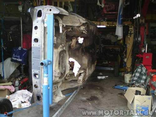

@ Elektra 455 , Tja Steffen , 35 Jahre Erfahrung eben .
Sandstrahlen und PUR drauf hält für die Ewigkeit .
Oder zerlegen per Drehgestell !
Dsc07115

ich frage mich grad wo man da beim Tank die Blechüberlappung sehen soll. Ich seh da maximal das Tankband, was man fälschlicher weise als Blechüberlappung deuten kann. Aber das weiß man ja sicher bei 35 Jahren Erfahrung 😉 Also tank tauschen ist Blödsinn, lass dir keine angst machen.
Bei dem Unterboden würde ich persönlich mit Fluidfilm vorbehandeln. Das kriecht schön in alle spalten und Ritze. Danach wenn das ein paar Wochen gezogen hat mit Owatrol nach behandeln und die Hohlräume mit Mike Sanders.
Damit habe ich jetzt schon sehr gute Erfahrungen gemacht. Man muss nicht immer gleich eine vollresto machen
