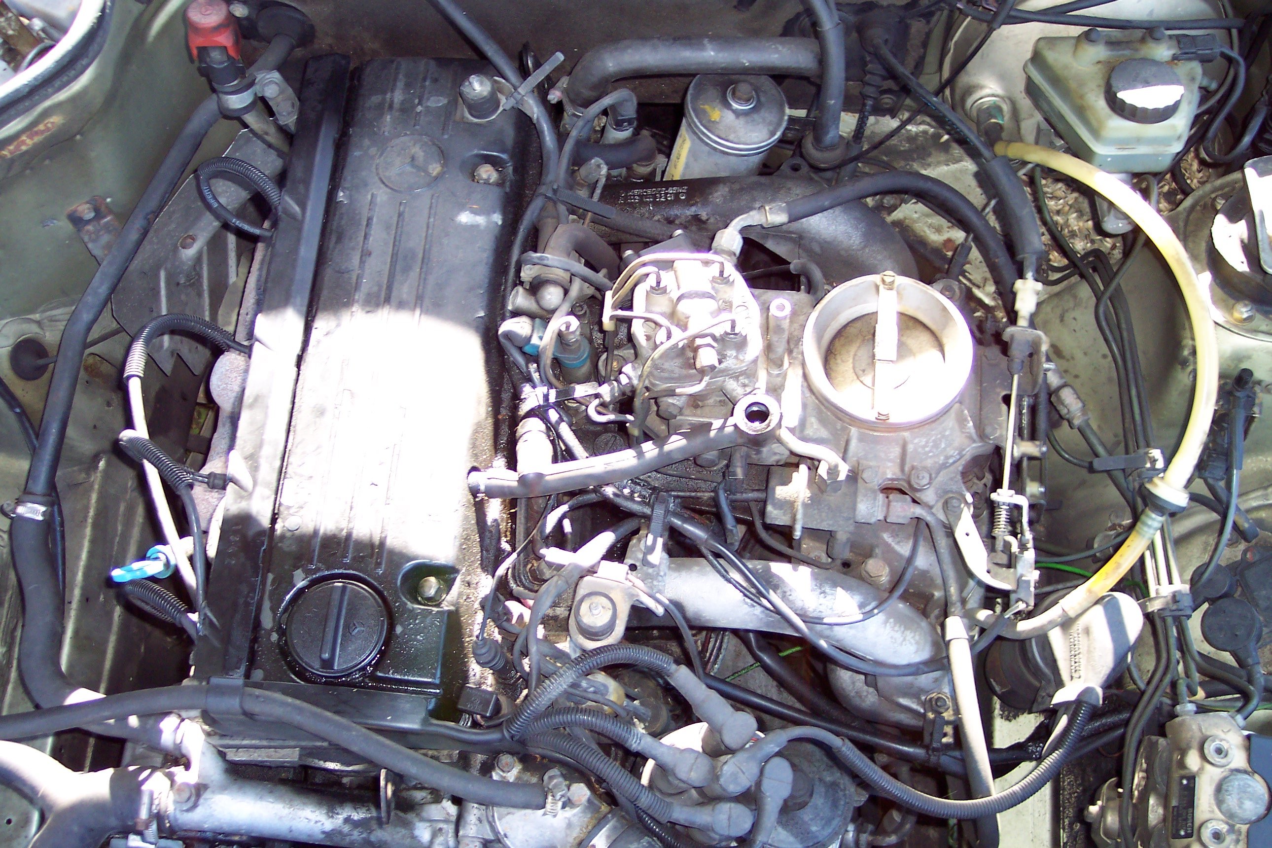

Unter meinem Luffiltergehäuse/Kasten zieht mein Vergaser Luft!?
Mercedes W201 190er
Hallo an alle Wissenden :-)
ich hatte heute das allererste mal an meinen 190 Mercedes Benz Bj. 1988, 2.0 Liter, das Lufftiltergehäuse abmontiert und fesgestellt (kenne mich da nicht aus) das aus dem Vergaser ein kurzes Rörchen bzw. wahrscheinlich kommt da normalerweise irgendwie ein Schläuchlein drauf das zum und durch das Lufftiltergehäuse führt das aber fehlt (denke ich mal?) mein Finger darauf gehalten und bemerkt das da Luft angezogen wird und mein Mercedes plötzlich im Leerlauf viel ruhiger lief.
Was ist das und was fehlt da...?
Ich habe auch oben auf meinem Lufftiltergehäuse genau in der Mitte ein etwa 1,5 cm durchmesser kleines Loch. Kann es sein das genau da mal ein Ventil gessen hat wo das Schläuchlein durch ging zu dieser Ansaugenden Luft des Vergasers der dann im Leerlauf zu regulieren war...?
Wo kann ich dieses fehlende Teil herbekommen..?
Würde mich sehr freuen über Infos und Tipps :-)
Es Grüßt Euch MB E 190

Nachdem eigentlich die Frage in Bezug auf die vorhandene Einspritzung korrigiert werden müßte, wage ich auch einfach mal unwissende Mutmaßungen.
Es wird sich bei Deinem beschriebenen Rohr um den Stutzen für die Gemischregulierschraube handeln.
Eine schematische Darstellung und ein Bild habe ich unten beigefügt.
Im Bild 1 ist es die Schraube / Stutzen Nr. 2.
Sie ist ab Werk fest eingestellt und deshalb mit der Plombe gesichert.
Ich würde auch an der Schraube nichts verstellen oder versuchen.
Damit ist u.a. der Mengenteiler justiert.
Das ist das Einzige, was auf Deine Beschreibung bzgl. des Loches mit dem 1,5 cm großen Durchmesser in Deinem Luftfilterkasten zutreffend sein dürfte !
In der weiteren Explosionszeichnung ist die Einheit mit 53 gekennzeichnet.
Die fehlende Plombe bei Dir und der Grund für die eigentliche Frage dürfte die Nummer 56 sein.
Wenn Du auf den Bildern Deinen Motor wiedererkennen solltest, so müßtest Du auch dieses Bild kennen:
http://www.bilder-hochladen.net/files/60hx-4x-jpg.html
Und wahrscheinlich zeigt der rote Pfeil auf Dein Problem.
Die Nummer für die Plombe dürfte A 000 997 59 86 sein.
Farbe war meist blau. Könnte auch mal gelb gewesen sein ( möglich ) .
Es gibt Leute, die sagen, sie sein unnütz.
Die Meinung muß man nicht teilen.
Bei Dir scheint über die Regulierschraube Nebenluft in die Ansaugung zu geraten.
Also versuche es einfach mit einer neuen Plombe.

Also hier kommen die Bilder die ich jetzt gerade gemacht habe - hab extra nochmal alles abgebaut das ich unter dem Filtergehäuse Bilder machen konnte - vielleicht kann der eine oder andere mir beschreiben was das ist..?
Ich hab auch jetzt festgestellt das diese Leerlaufeinstellschraube nicht mehr Verblompt ist - hab da aber selbst nichts dran gemacht, ich hatte den Mercedes letzte Woche so gekauft - ich hatte heutmittag nun versucht an dieser imbusschraube den Leerlauf einzustellen aber da geht nichts - die Imbusschraube dreht sich zwar aber es passiert nichts.
Also hier nun die Bilder:
1. die Leerlaufeinstellschraube
2. dieses Röhrchen wo er Luft ansaugt
3. Bild 3 und 4 das Luftfiltergehäuse Vorder/Rückseite mit dem Loch in der Mitte - was fehlt da...?
5. der komplette Motor
das röhrchen gehört verschlossen, da ist entweder ein schlauch vom kaltlaufregler dran oder ein gummistöpsel.
das du an der inbusschraube NICHT drehen oder was verstellen solltest wurde angesprochen...
da fehlt nichts 😉
das gehört einfach so,
damit man, bei aufgebautem Luftfilter, z.B. den CO Gehalt verstellen kann...
...und noch ein Tipp 😉
Du solltest zeitnah den Kunststoffdeckel, vom Thermostatgehäuse,
gegen Metall austauschen.
Gute Fahrt 😉
Wahnsinn dass du es doch noch geschafft hast zwischen all dem Jammern und Heulen Bilder einzustellen.
Dass du an der Inbus-Schraube gedreht hast obwohl man dir ausdrücklich gesagt hat du sollst es sein lassen, wundert mich schon gar nicht mehr.
Aber nun zu deiner Frage: bei meinen beiden Fahrzeugen sitzt auf dem Stutzen, den du beschreibst, jeweils ein Verschlussstopfen.
Also verschliess das "Röhrchen"! Am besten mit Originalstopfen.
Thermostatgehäuse würde ich auch direkt erneuern, das Kunstoffgehäuse hält das Wasser nicht auf Dauer.
Ach ja der Vollständigkeithalber: habe ein Vor-Mopf-Modell (wie du) und ein Mopf Modell.
Das nächste Mal einfach auf die Leute hier hören und die nachgefragten Informationen geben, dann wird dir auch ohne solches Hick-Hack geholfen, denn hier sind wirklich tolle Leute unterwegs.

1. Die Plombe auf der Genischregulierschraube fehlt.
2. Da jetzt sicher die Mercedes Benz Grundeinstellung nicht mehr paßt und man diese Einstellung nur mit Meßgeräten vornehmen kann, wirst Du in eine Mercedes Benz Werkstatt müssen, um eine Grundjustierung vornehmen bzw. kontrollieren zu lassen.
3. Abschließend sollte die Justierschraube verplombt werden.
4. " Dein sogenanntes Röhrchen " sitzt auf dem Ansaugkrümmer des 3. Zylinders.
5. Die Lösung ist das Teil hier :
http://www.te-taxiteile.com/.../...itung-und-Leckkraftstoffleitung?...
Ist dort nicht vorrätig; kann aber auch bei Mercedes benz unter der ET Nummer 0009871145 erworben werden.
Ich würde vorher den Durchmesser des Röhrchens mit geeignetem Messschieber ermitteln, um auf Nummer " sicher " zu gehen.
Das wars von mir.
Und die restlichen Hinweise der anderen " Wissenden und Experten " müßtest Du sicher vernommen haben.

Die Schraube lässt sich drehen, sich aber nicht verstellen?
Habe selbst noch nicht an der Schraube rumgedreht (weder Tester, noch Know-How vorhanden😉) und kann Dir zum Verhalten der Schraube leider nix sagen.
Aber was soll an so einer Schraube auch groß passieren, ausser das diese sich dreht.
Ich kenne das nur vom Mopped - Wenn ich dort den Vergaser einstelle (Leerlauf und Gemisch) dann gehen die Schrauben eben etwas weiter ins Vergasergehäuse rein (Anfettung, höherer Leerlauf) oder etwas weiter raus (Abmagerung oder niedrigere Leerlaufdrehzahl).
Original geschrieben von Mb E 190
... daß ich gar nichts an der 3-er Inbussschraube einstellen konnte, da diese sich zwar drehen lässt aber nicht verstellbar ist - warum ist das so ... ?
Hallo Mb E 190
Man muß den 3-er Inbus gegen die FEDERKRAFT der darunter liegenden Einstellvorrichtung DRÜCKEN:
http://www9.pic-upload.de/thumb/17.01.12/dhdi4y21q7o1.jpg
- Sei froh daß Du nicht gedrückt hast.
- Dein Grundgemisch ist also nicht verstellt.
Übrigens: Die blaue KS-Plombe fehlt bei fast allen 190-ern, weil die Schrauber keine neue zur Hand haben und die Mühe scheuen:
http://www9.pic-upload.de/thumb/17.01.12/qvz1v9anyurj.jpg
Grüße Helmut
