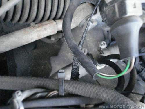

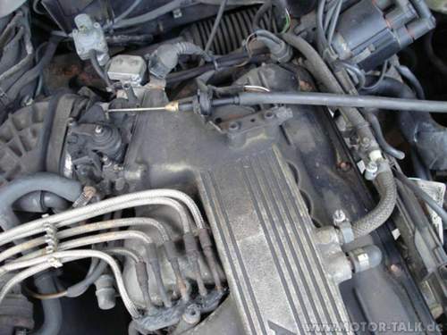

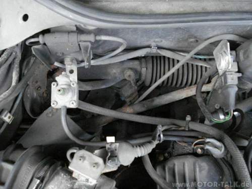

Also irgendwie habe ich wohl ein Verständnisproblem. Bei dem Teil, das ich immer als Kaltlaufregler betrachtet habe gehen keine Stromleitungen weg sondern offenbar nur zwei Schlauchleitungen. Weder Zündspule noch Drosselklappe sind tangiert. Habe mal zum leichteren Verständnis Bilder der betreffenden Stelle gemacht.

Moin,
doch, das sind die relevanten Teile des KLR.
Strom? Nöö, das funktioniert auf Unterdruckbasis, gesteuert über die Kühlwassertemperatur, deswegen der Fühler den Du im 2. Bild fotofiert hast.
Allerdings sieht das ganze Einbaubild der Teile bei unseren Motoren anders aus.
LG, Frank

Und das bedeutet was?
Damit wollte er dir sagen, dass die KLR alle nachgerüstete Teile sind. Daher ist es nie ganz klar was wo ist und wie es verbunden ist. Bei manchen Einbauten ist sgar eine Funktion garnicht erst möglich. Gibts alles.
KLR gibt es von hjs und twinTec. Laut deinen Bildern ist eine twinTec verbaut da die hjs definitiv nicht angeschlossen ist.
