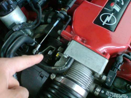

Da muß man erstmal wissen wo der LLR sitzt und wie der aussieht, wa?! :D
Dann mal technisch in Motorraum kuggen, danke für deine Antworten!
Bild 1 ist der Leerlaufsteller
Bild 2 ist die hier beschriebene Seilzugdrosselklappe
Gruß vectra i500

Vielen Dank! Haste die jetz extra gemacht? :D
Na logisch.... Sogar die Finger verbrennt....
