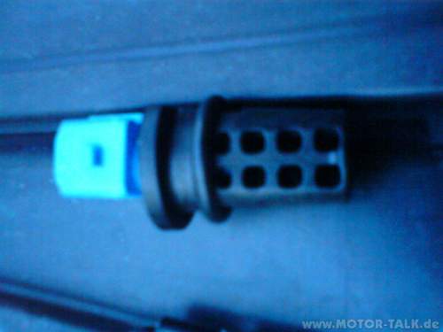

MOIN JUNGS!
...ich hab wohl vergessen, mich auszuloggen! da war ich aus versehen die ganzen tage online! 😁
wie dem auch sei...ich habe heute den LMMS ausgebaut und mit bremsenreiniger gereinigt aber keine veränderung des laufverhaltens seitens des motors!
immer noch kleine zündaussetzer! 🙁
das gleiche auch, wenn ich den LMMS abklemme oder aus dem ansaugschlauch herausziehe! da tut sich nichts!
ist das normal? ich hätte gedacht, daß das steuergerät sofort auf das nichtvorhandensein des LMMS reagiert?! 😕

ich habe nochmal ein foto meines LMMS mitangehängt!
GRUSS, NILS
Lmms-850
