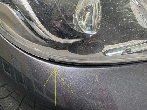

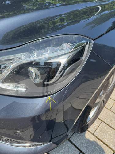

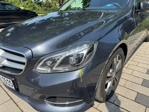

ich hatte vor einiger Zeit einen Wildschaden(rechte Seite), der über die Teilkasko mit Werkstattbindung repariert wurde (Mercedes E220 Kombi Bj2015).
Nach der Reparatur war das Spaltmaß zwischen dem Scheinwerfer und der Stoßstange auf einer Seite sichtbar ungleichmäßig. Die Werkstatt hat bereits nachgebessert – allerdings zeigt sich bei höheren Temperaturen (z. B. wenn die Sonne direkt auf die Front scheint) wieder ein sichtbarer Spalt auf der rechten und linken Seite. Wenn die Sonne nicht drauf scheint sind die Spaltmaße wieder in Ordnung.
Meine Frage an euch:
➡️ Hat jemand ähnliche Erfahrungen mit temperaturabhängigen Spaltmaßen an der Front (besonders zwischen Scheinwerfer und Stoßfänger)?
➡️ Ist das evtl. ein bekanntes Phänomen bei bestimmten Modellen oder eher ein Fall von mangelhafter Reparatur?
Viele Grüße
Links
Links
Rechts

Das schaut nicht gut aus.
Aber lasse uns mal überlegen woher das kommen könnte. Ich vermute das im Bereich des Scheinwerfers eine oder mehrere Befestigungs - Laschen an der Kunststoff Stoßstange gebrochen oder abgerissen sind.
Könnte aber auch sein, das einfach eine / mehrere Befestigungsschrauben fehlen.
An der Befestigung des Schweinwerfers liegt es sich nicht.
MfG kheinz
evtl. ist es keine originale MB Stoßstange sonderrn eine von einem Zulieferer mit menderwertigem Material
Laut Werkstatt wurden original Teile verbaut.
Mich würde es wundern, wenn es nicht eine original MB Stoßstange wäre! Die könnte nur besser sein.
Da könnte ich bei meinen S212 die Bilderstrecke des Grauens eröffnen. An der hinteren Stoßstange seitlich je eine Auswölbung (fällt sehr stark auf), der Tankdeckel total verzogen, vordere Stoßstange ähnlich des TE. Das Armaturenbrett möchte ich gar nicht genauer erwähnen, ausser einer fetten Blasenbildung im Bereich des Bildschirm, und total verzogen Lüftungsgittern an der Windschutzscheibe. Das sind alles Mängel, die sofort ins Auge fallen. Garagenfahrzeug unter 100tkm, und unfallfrei.

Die Bilder hier nach der Reparatur sehen so schlecht eigentlich nicht aus! Insbesondere die Schnittstellen zu den Kotflügeln scheinen zu sitzen. Vielleicht kann man die Frontschürze noch ein wenig justieren… Das erfordert aber Zeit und Fingerspitzengefühl und kostet entsprechend.
ich würde das ehrlicherweise so lassen…
