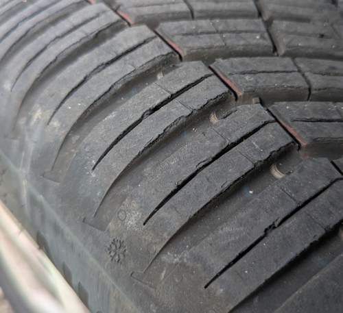

ich habe vor ca. 4 Monaten neue Allwetterreifen Continental AllSeasonContact 2 235/55 R18 montieren lassen (bisher ca. 3500 km gefahren). Die Reifen wurden beim Montieren ausgewuchtet. Das Auto ist Tiguan 2.0, 150 PS, Diesel) ist 8 Jahre alt.
Jetzt ist mir aufgefallen, dass die Vorderreifen unregelmäßig abgenutzt sind – teilweise Sägezahnbildung und ausgefranste Kanten an den Profilblöcken (siehe Bilder). Die hinteren Reifen sehen völlig normal aus.
Luftdruck wird regelmäßig geprüft und ist korrekt.
Ist das normal bei neuen Reifen oder eher ein Hinweis auf ein Problem mit Spur, Sturz oder Fahrwerk?
Sollte ich eine Achsvermessung machen lassen?
Danke im Voraus für eure Einschätzungen!
Reifen vorne
Reifen vorne
Reifen vorne

Ich sehe keine Unregelmäßigkeit. An einen Sägezahn mag ich auch nicht glauben bei der Laufleistung; den hättest du auch eher hinten und auch nur dann, wenn du quasi nie durchwechselst.
Das sieht für eine Sommernutzung ganz normal aus, weil vorne die Antriebs- und Lenkachse ist.
Ich sehe auf den Bildern GAR NICHTS außergwöhnliches.
ich meinte das Bild im Anhang (habe größer gemacht).

Sei beruhigt, alles normal. Das sind einfach Abnutzungserscheinungen an den frischen Kanten bei entsprechender Fahrzeugleistung in Kombination mit dessen Gewicht.
Alles normal.
Das ist nicht normal, bitte so schnell wie möglich die Spur und den Sturz kontrollieren lassen. Wenn alle beiden Vorderräder auf der Innenseite ein Zägezahn aufweisen stimmt die Spur nicht. So was passiert wenn alle beiden Räder leicht nach außen eingestellt sind. Ich hatte das selbe Problem gehabt, der Winkel der Vorderräder war bei der Spurmessung zu weit nach außen, deshalb hatte ich leichte Ausfranzungen in der Inneren Flankung. Warum der Fehler damals bei mir war konnte keiner sagen.

Hier sind auch keine Folgen von Lenken im Stand zu erkennen. Das würde man nicht nur so dezent und an einer Kantengruppe sehen, da die Bewegung auf der Fläche kreisförmig einwirkt.
Auf Bild 5, die ausgefranzten Kanten an den Profilblöcken, die würden mir schon sorgen machen.
Frage doch einfach mal den Reifenhändler.
MfG kheinz
Was ist die Erwartung bei GJR, die im August nun den ca. vierten Monat genutzt werden. Da wird eben bei warmen Temperaturen beschleunigt und gebremst. Das führt genau da zu diesem natürlichen Verschleiß. Der Profilblöcke arbeitet da ja mir und greift genau da.

Wenn du dir nicht sicher bist könnte eine Achsvermessung dir Gewißheit verschaffen, da bei heutigen Fahrzeugen aus Gewichtsgründen sehr filigrane Radführungen verbaut werden kann ein gröberer Bordstein- oder Schlaglochkontakt da schon zu Problemen führen.
Worüber sollte hier Unsicherheit bestehen, wenn doch das Verschleißbild ganz unauffällig ist?
