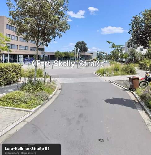

Unklare Vorfahrtssituation mit abgesenktem Bordstein
es geht um folgende T-Kreuzung:
https://maps.app.goo.gl/fyT82V9KaPQADdRs5
Google Street View ist leider an dieser Stelle nicht verfügbar, aber ich habe ein Foto angehängt, das die Situation eines von Norden nach Süden fahrenden Fahrzeugs zeigt.
Die gesamte Situation spielt sich in einer 30er Zone ab und es gibt keine darüber hinausgehende Beschilderung, welche in die Vorfahrtsreglung eingreifen würde.
Ich komme von Norden (Perspektive wie auf dem Foto) und fahre auf der Fort-Skelly-Straße in Richtung Süden und biege dann nach links auf die Lore-Kullmer-Straße ein. Der gesamte Straßenverlauf suggeriert eine nach links abknickende Vorfahrtsstraße aber eine entsprechende Beschilderung existiert nicht.
Mir stellt sich jetzt die Frage: Habe ich gegenüber einem auf dem Foto von rechts kommenden Fahrzeug Vorfahrt oder nicht? Auf der nordweisenden Karte würde das Fahrzeug damit von links kommen.

Gerade die bauliche Gestaltung des auffällig abgesetzten Fußweges der Fort-Skelly-Str. macht deutlich, dass man aus der Lore-Kulmer-Str. kommend den durchgehenden Fußweg der Fort-Kelly-Str. (!) über zwei abgesenkte Bordsteine überquert. An solchen Gestaltungsmerkmalen macht die Rechtsprechung die Erkennbarkeit der Situation des § 10 Satz 1 StVO fest.
Gegenläufige Gefälle und abgrenzende Randsteine sind ebenfalls Kriterien, die den Gehsteig (Seitenstreifen) von der Fahrbahn abgrenzen.
Wenn die Stadt dort eine andere Vorfahrtsregelung erreichen möchte, muss sie das dann schon anders kenntlich machen. Verwaltungsrechtlich sind das bei dieser Gestaltung keine gleichberechtigten Straßen.
Nogel, der Gehweg ist dort aber nicht unterbrochen sondern über die Fahrbahn abgesetzt durchgepflastert und mit Bordsteinen eingefasst.
Davon abgesehen: Das KG Berlin hat auch 25m abgesenkten Bordstein nicht als flachen Bordstein sondern als Absenkung mit Parkverbot angesehen.

Der Gehweg ist doch hier überhaupt nicht das Thema. Sondern der Bordstein, die Bordstein-KANTE.
Und schau das Foto an: der Bordstein knickt vorne und hinten eindeutig in die einmündende Straße ab. Da gibts nix wegzudiskutieren. Also ist er nicht in abgesenkter Höhe durchgehend.

Zur Klärung der Vorfahrt ist der Verlauf der Bordsteinkante entscheidend von der Straße die man befährt. Und die knickt nun mal ab und wird nicht in abgesenkter Form weitergeführt.
Nicht entscheidend ist dagegen, wie irgendein Gehweg innerhalb der einmündenden Straße verläuft.

Bitte stell dich nicht unnötig dumm. Beim Haltverbotsschild sieht ein Blinder, daß die Bordsteinkante abknickt und in die einmündende Straße weitergeführt wird. Und am vorderen rechten Bildrand sieht man es genauso.

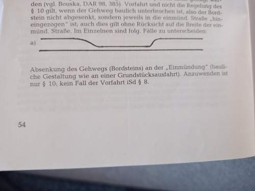

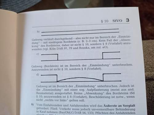

Da ist nichst abgesenkt....Ich sehe keine "Schrägung" bzw. "Absenkung"!
"Ein "Abgesenkter Bordstein" ist ein Bordstein, der über eine gewisse Breite abgesenkt ist. Klingt trivial. Bedeutet aber: der Bordstein muß hoch sein, dann ein Stück niedriger (aber nicht "null"), und dann wieder höher.Das ist hier nicht der Fall.Hier werden beide Bordsteine um die Kurve herum geführt und in der Mitte sind "irgendwelche" Steine eingebaut, ohne jede Bedeutung.Hat für gepaßt zum ehemaligen vbBJetzt aber haben Fzge von rechts Vorfahrt."

hier werden beide Bordsteine um die Kurve herum geführt und in der Mitte sind "irgendwelche" Steine eingebaut, ohne jede Bedeutung.Hat für gepaßt zum ehemaligen vbBJetzt aber haben Fzge von rechts Vorfahrt."
Das versuche ich seit geraumer Zeit klarzumachen.
Und daß "irgendwelche " Steine keine Bedeutung haben, kann man auch schön im "Schurig" nachlesen, ein weiteres Standardwerk des Verkehrsrechts . (Ziff. 2.5 zu Par 10 StVO)
