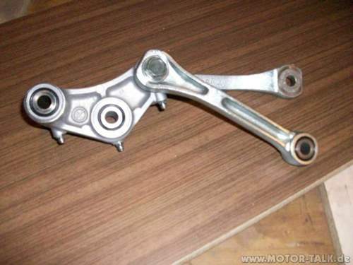

Hatte an meiner GPX in letzter Zeit ein ungutes Gefühl beim Fahren. Das schwammige Gefühl am Hinterrad verschlimmerte sich mit der Zeit. Wenn die Maschine auf dem Hauptständer steht und man das Hinterad hochzieht, hat es knapp 1cm Spiel. Zuerst dachte ich an das Federbein, da ich durch den dauernden Soziusbetrieb etwas den Luftdruck erhöht hatte. Vorsichtig mit der Handpumpe, nicht an der Tankstelle, um die Dichtungen nicht durchzuschießen. Danach hatte ich das Schwingenlager in Verdacht, aber jetzt habe ich mich mal druntergelegt und gleichzeitig meinen Großen am Rad wackeln lassen, es sieht so aus als wenn das mittlere Lager am Unitrak das meiste Spiel hat, Hab schonmal bei Ebay zugeschlagen und mir ein komplettes Unitrak aus einer erst 18000 km gelaufenen Maschine gekauft. Zur Sicherheit auch noch das Federbein dazu, beides schaut ganz gut aus. Ist das ne große Sache, das Teil zu tauschen. Oder doch lieber Werkstatt und was würde das kosten, schon einer mal machen lassen?

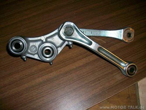

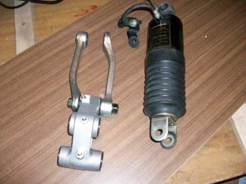

Nab mal noch ein Bilder von den gekauften Teilen unten drangehängt. Meine Kamera zickte etwas deshalb sind sie nicht so toll geworden, kann ja nochmal welche machen. Bläulich eingelaufene Stellen sind eigentlich nicht zu sehen, wollte es deshalb so komplett verbauen wie es ist. Und eventuell das Federbein gleich noch mit, ein Abwasch dann.

Wow, wenn meine Teile mal wieder so sauber wären :-)
Du hast jetzt auch einen mit drei Schmiernippeln.
Ich hatte mal in einem anderen Thread gefragt/gerausgefunden, ob Werkseitig nicht ein Umlenker ohne Schmiernippel verbaut ist.
Wieviele hat dein defekter?

Ja die sehen echt aus, wie frisch aus dem Ultraschallbad, neue können fast nicht besser aussehen,...
Und das für kleines Geld, erst Recht wenn man auf die Originalpreise schaut.
Gut die Lager sind net so teuer, um die 12- 16 Euro, je nach Anbieter. Das Teil hat weniger gekostet als 3 Lager und spar ich mir das Lagerwechseln.

Hab ja mit dem Unitrak gleich noch eins mitgeschossen bei Ebay, hat 18000km runter und sieht noch ganz gut aus. Siehe Bilder oben.
