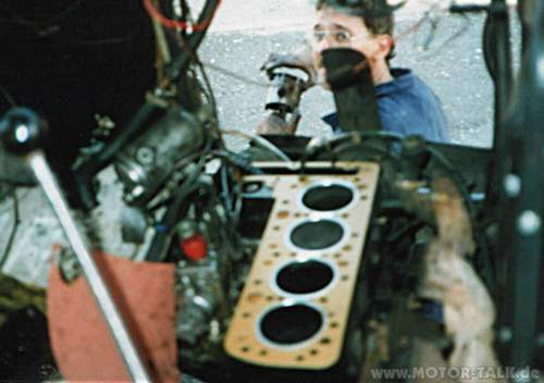

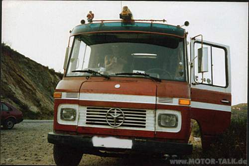

5 ltr Öl Kanister, paar Meter Kabel, Keilriemen, (Kerzen, Kontakte), dickes Isolierband, Schellen, alte Kühlerschläuche zum zurechtschneiden, hatte ich den Kumpels mitgegeben, als sie mit diesem MB 608 das Mittelmeer umrunden wollten. Ach ja meine Tel Nr.😁, nachdem ich Tage davor den Motor auseinander hatte.😁 und vollstes Vertrauen in meine Arbeit......
55-mb-608
56-kolbenring-erneuert

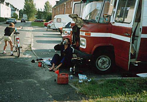

Würdest Du diesem Mechaniker Dein Mog anvertrauen? Gerade ein Foto gefunden.🙂🙂
30f-motorreparatur-mit-palette-aldi-randalierpils
