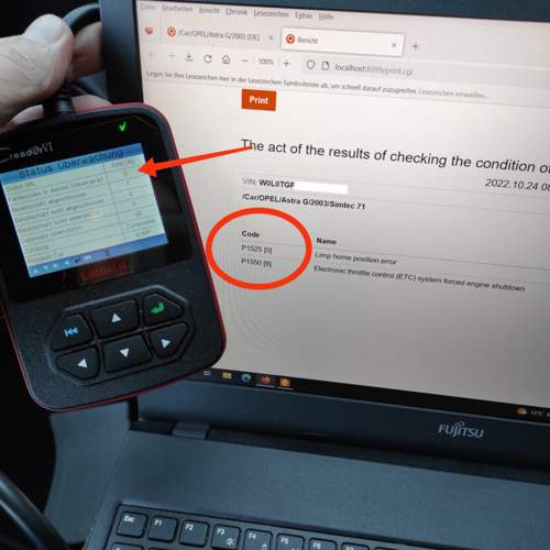

Wenn man die Zusatzfunktionen nutzt wohl interessant, ansonsten ein üblicher OBD2-VCI mit seinem typischen Nachteil...
Spar lieber auf den Scandoc 🙂
(im Bild im direkten Vergleich zur OBD2-Diagnose, hier beim 03er Astra G)

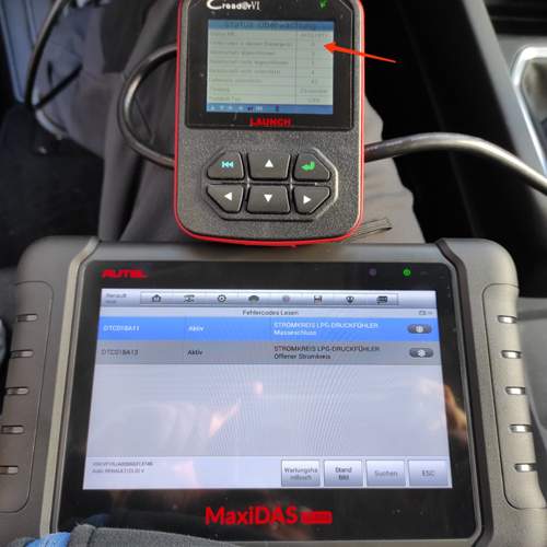

Dass die OBD2 Gedöngles mangels Multiplexer nix wirklich auslesen können, war mir bewusst - mir wäre es hauptsächlich auch um Live-Daten gegangen (der KIA startet unter 10°C AT absolut Mies, da hätte ich mir gern dann mal die Werte zu den Glühkerzen, Einspritzzeiten und Co angeschaut - aber nach ein bisschen mehr Recherche liegen die Daten bei KIA wohl nicht auf dem Standard OBD...)
Ich halte reine OBD2-Geräte mittlerweile für raus geschmissenes Geld, denn:
a) können die eben nicht alles auslesen aus dem Motor-SG, daher völlig sinnlos bei der Fehlersuche
b) können relevante FC`s auch in andere SG`s stecken, wie ABS/ESP oder Getriebe
Ich habe mittlerweile genug Bilder die das belegen, und alle aus der letzten Zeit. Also nicht in x Jahren gesammelt und nach dem Motto "kommt ja nur alle x Jahre vor".

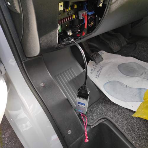

Ich würde die BT-Variante wählen, man ist flexibler und kann doch per Kabel verbinden, wenn nötig.
Grundätzlich verwende ich 16>16 Adapterkabel in 30cm Länge die komplett durchgekabelt sind.
So hat man eine recht günstiges Opferkabel (Pin versehentlich verbiegen oder abbrechen) anstelle des originalen Kabels und kann den VCI nicht so leicht übersehen und verlieren.
Hab ich sogar auf der Arbeit besorgen lassen vom Chef, denn der VCI von AVL ist auch recht klein bzw beim Fiat Ducato im Weg beim ein- und aussteigen. Das Ding killen käme nicht gut am nigelnagelneuen Gerät 😉
Kannst ja mal berichten...
Hier mal Bilder...

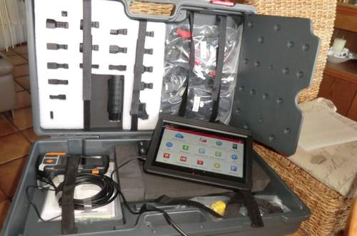

Besitze, als Privatperson und Selbstschrauber, seit etwa 6 Monaten den X-431, inzwischen nach gefühlten über hundert Updates, den V+ V7.00.010 Diagnosescanner von Launch und meine Begeisterung zu diesem Teil reißt nicht ab.
Hatte mich im Vorfeld, über Wochen hinweg, sehr intensiv mit diesem Thema beschäftigt und auch einige andere Hersteller wie bspw. Autel-Modelle auf dem Schirm. Die Auswahl ist riesig und alles andere als leicht, da man aus einer Serie auch unterschiedliche zahlreiche Ausstattungs-/Softwarestandards erwerben kann.
Schwierig auch zu beschreiben, warum genau meine Wahl auf die X-Serie von Launch fiel – war wohl letztlich eher ein Bauchgefühl und der wirklich einwandfreie Support-Dienst.
Mir ging es hauptsächlich darum, ein kompatibler professioneller Diagnosescanner, mit möglichst vielen Service-Funktionen, passend zu unseren Volvo XC60 T5 AWD zu finden. Also, eine wirkliche brauchbare Alternative zur Volvointernem VIDA-Dice-Einheit, deren Funktionalität und Kompatibilität leider nur bis Modelljahr 2014 gewährleistet war/ist und dahin gehend ging für mich persönlich auch kein Weg an Launch vorbei.
Wobei, um es nochmals zu erwähnen, mir der deutschsprachige Support von Launch (aber auch die Jungs von Autel) zu jeder Zeit rasch (zeitnah) sehr hilfreich zur Seite stand und mir die Kompatibilität zu Volvo-Fahrzeugen ausdrücklich garantierte.
Der X-431 kann DTCs und Datenströme für alle im Fahrzeug befindliche Systeme auslesen. Unter anderem Kraftstoffsystem, Emissionssystem, Getriebe, Motor, Karosserie, Antriebsstrang etc.
Aktiver Stellglied-Test und ECU-Codierung
war mir auch wichtig und ich kann zudem technischen Support für eine Ferndiagnose vom LAUNCH Tech-Team erhalten inkl. Zugriff auf die riesige Online-Reparatur-Datenbank. Ein Live-Online-Austausch mit anderen Usern ist ebenfalls möglich.
Zugegeben, dieses Teil stellt wirklich kein Preisschnäppchen dar, aber für das Gefühl der Unabhängigkeit gegenüber Konzernstrategien, in dieser heutigen Zeit, war mir diese Investition wert.
Updates sind, wie auch bei Autel, 2 Jahre kostenlos, überraschend, oft und vielfältig – habe schon zahlreiche Fahrzeug-Updates und Systemupdates seit Juni dieses Jahres erhalten. Man garantierte mir auch nach den 2 Jahren den weiteren Erhalt der Funktionalität des Geräts, allerdings dann ohne die neusten Updates zu erhalten.
Danach kostet eine Verlängerung der Standardsoftware etwa 393,- € (ursprünglich etwa 490,- €)oder man kann sich seine gewünschten Pakete in 5,10,15 oder 20 Software nach eigener Wahl zusammenstellen – geht von 115,- bis 392,- € jeweils für ein weiteres Jahr.
Die Fahrzeugabdeckung lässt wahrlich keine Wünsche offen und ist gigantisch.
Pkws, Nutzfahrzeuge oder Motorräder. Mal abgesehen von deutschen und internationalen Fahrzeugen für uns Ottonormalverbraucher, die wir auch alle kennen – von Ami-Schlitten oder Rolls-Royce bis zu Bugatti, Ferrari, Land Rover, Jaguar, Maserati oder Porsche – wirklich alles dabei, was Rang und Namen hat, sogar Tesla. Updates zu 99,9 % der Fahrzeugabdeckung ich wohl nie benötigen.
Eine Vielzahl von Adaptern, Steckern und Kabeln liegen dem Koffer bei.
Ein sehr beruhigendes Gefühl für mich persönlich, zukünftig mehr als ausreichend für alle anfälligen Service und womöglich auftretenden Reparaturmaßnahmen gewappnet zu sein.

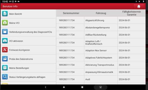

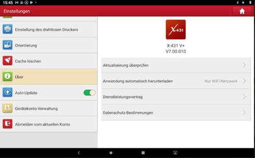

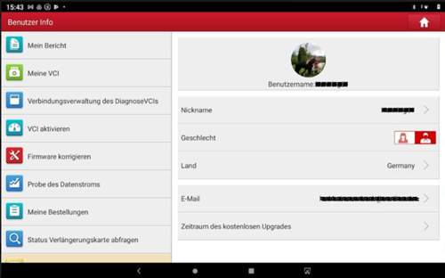

Alles gut und ich weiß schon, worauf du hinweisen möchtest.
Also, ich bin schon registrierter Benutzer/Kunde direkt bei LAUNCH TECH CO. Europe GMBH und kann über fehlenden Support wirklich nicht klagen.
Der ist hervorragend und in deutscher Sprache – fast rund um die Uhr.
Garantien und Gewährleistungen, Softwarepakete/Verlängerungen und Preise sind alle auf dem Gerät im Benutzerprofil hinterlegt. Probleme sehe ich keineswegs für zukünftigen Betrieb und Bestellungen.
Verfüge durch integriertes Wi-Fi über einen direkten Online-Draht, ohne Mittelsmänner, zu den Launch-Technikern und erhalte jederzeit zusätzlich Zugriff auf die riesige Datenbank, powered by HaynesPro,
heißt auch:
Schaltpläne zu Sicherungen und Relais:
Einbauorte der Sicherungs- und Relaiskästen
Übersicht Sicherungen und Relais
Komfort elektrische Schaltpläne:
Schaltpläne einschließlich Tu?rverriegelungen, Fenster, Airbags, Außenleuchten, Start- / Lade- und Wasch- / Wischersysteme
Funktionen Verschieben und Zoom
Hervorhebe-Funktion zur Verfolgung der entsprechenden Kabel und Komponenten
VESA™ MK II (Geführte Diagnose):
Elektrische Schaltpläne fu?r Motormanagement, ABS, ESP und Klimaanlage
Komponenteneinbauorte und Informationen
Fehlercodes (Hersteller- und EOBD-Codes)
Diagnoseassistent
Masseanschlussstellen
Link Fehlercodes zu Smart Modul
Alles völlig legal und abgesegnet - insofern auch alles im rechtlichen Rahmen.
