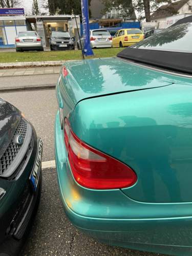

diese Woche ist mir leider im Stadtverkehr jemand in den CLK gefahren.
Auf den ersten Blick ist der Schaden nicht allzu groß, aber der Kofferraumdeckel ist verzogen (-> Bilder).
Das ist bei der Cabrio-Mechanik natürlich nicht ganz so gut...
Öffnen habe ich nicht probiert, will nicht noch mehr kaputt machen.
Gegner ist eindeutig Schuld, jetzt brauche ich ein Gutachten oder KV für seine Versicherung.
Was ist denn da sinnvoll? Direkt zum Freundlichen, freie Werkstatt oder ein Schadensgutachter?

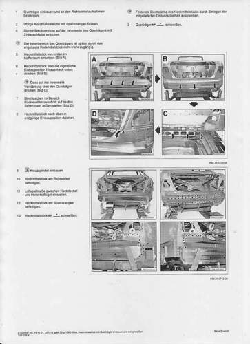

wenn der Kofferraumdeckel so absteht, dann ist der Querträger verbogen.
Am demQuerträger ist das Kofferraumschloss befestigt, welches sich dabei verschoben hat.
Damit ist klar, dass der Querträger verbogen ist. Der musss neu eingeschweßt werden.
Beiliegend mal ein Auszug, welche Arbeiten in diesem Fall anstehen,
ist alle verschweißt, nichts verschaubt. Die Stoßstange verdeckt den wirklichen Schaden "geschickt".
Selbst du solltest erkennen, dass hier größere Arbeiten , einschließlich Richtarbeiten anstehen.
Grüße waltgey

Jetzt im Ernst, meint ihr wirklich, dass da so ein großer Schaden entstanden sein könnte?!? Krass...hoffe mal, dass sich das nicht ganz so bestätigt. Werde berichten.

ich vermute mal, dass ohne Öffnung des Kofferraumdeckels und Demontage des Heckfängers kein Gutachten und definitiv auch kein seriöser Kostenvoranschlag erstellt werden kann.
