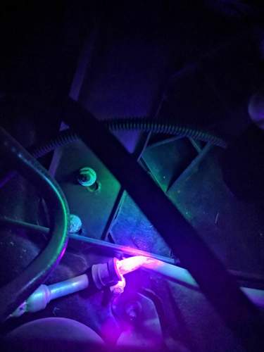

Hallo Zusammen,
ich fahren einen w639 - 2,2 Diesel, Automatik.
Seit Jahren fülle ich schon Kühlwasser nach. Fahre jährlich ca. 10.000 km, Kühlwasser Verlust seit ca. 4 Jahren. Habe jetzt 300.000 km auf der Uhr. Anfänglich nur ab und zu 100 ml, doch jetzt schluckt er 1 Liter auf 100km. Alle typischen Anzeichen für ZKD habe ich nicht (weißer Rauch, Öl milchig etc., Leistungsverlust.)
Haben System Abgedrückt. Keine Verluste zu sehen! An keiner Leitung tropfts! Heizungskühler ok. habe Wasserkühler getauscht weil ein paar Tropfen entwichen sind. Doch trotzdem verbraucht er ca. 1 Liter auf 100km. Im Winter ziemlich nervig?
Hat jemand eine Idee?
Vielleicht doch so langsam die ZKD?

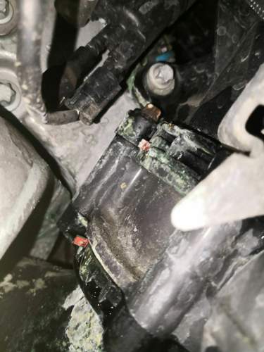

Danke für den Tipp.
Heute war wieder Warnlampe mit Kühlwasserverlust an. Jetzt schon nach fünf Tagen. Die undichte stelle ist wie oben saftotter beschrieben. Hier ein Bild. Ist hier viel Aufwand zum reparieren und mit welchen Kosten muss ich rechnen?
Ich glaube 36 aw und 50 Euro Teile. Im vito ne wirklich undankbare arbeit
Super. Meine Klima Leitung ist auch noch durch. Kommt gerade alles außer Urlaubsstimmung..
War heute bei MB. Anschlußstutzen muss komplett gewechselt werden. 36 AW und 120€ Ersatzteil.
