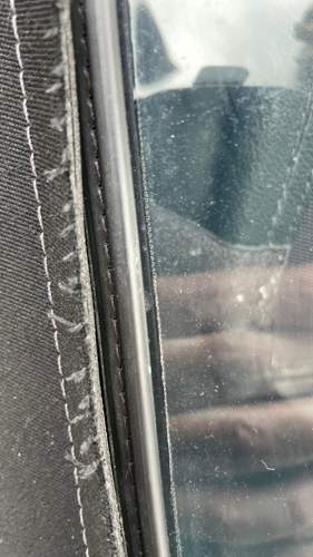

Hallo , wir haben uns mit dem Z3 2.2i mit 170 PS 6 Zylinder einen lang gehegten Traum erfüllt seit letztem Jahr! Wir waren jetzt 2x damit in Garmisch in Urlaub und haben jeden km offen genossen! Leider hat es beim letzten Mal Mitte Juli öfter Dauerregen gegeben und Wasser ist über die Reißverschluss Befestigung des Heckfensters auf der Fahrerseite eingedrungen und der Kofferraum war nass und letztendlich auch das Batteriefach untern rechts! Nach Trockenlegen und parken in einer Garage bei unserer Pension ist nichts mehr eingedrungen! Auf der Heimfahrt kamen wir nochmals in Starkregen mit Sturm und das hat ihm Nix ausgemacht! Vermutlich passiert das nur im Stillstand wenn sich regelrechte Bäche an den Scheibenrändern bilden und die Stoffalz des Daches nicht richtig anliegt s Fotos!
Welche Erfahrungen habt ihr mit Undichtigkeiten am Z3

Die Butylrundschnur ab Werk, was die Unterseite der Stofffahne mit dem Verdeck zusätzlich unter dem Keder hält/klebt/abdichet, hat die Klebekraft verloren. Mit einem hitzebständigem Klebstoff fixieren, der nach dem trocknen dauerhaft flexibel bleibt. Habe dazu z.B. Patex Repair Extreme verwendet, hält seit Jahren. Dazu eventuelle Butylrundschnurklebereste und die entstandenen Mini-Fransen am Rand der Stofffahne vorsichtig mit einer kleinen Schere entfernen, die Stofffahne und das Verdeck mit einem sehr dünnen Klebestreifen bestreichen, andrücken. Abschnittsweise vorgehen, macht es entspannt und man kann an einer kleinen Stelle erstmal üben: Wichtig: Es muss mittig und so wenig/geradeso viel aufgetragen werden, dass kein Kleb nach innen Richtung Reißverschluss oder am Keder nach oben hervorquillt, sonst versaust du dir optisch die Verdeckoberfläche mit Klebstoff. Danach die runde Ecke einer ausgedienten Plastikkarte (also 45 Grad versetz ansetzen) über die Stofffahne und unter den Keder stecken. Jetzt langsam entlang ziehen. Die Stofffahne verschwindet unter dem Keder, wo sie hingehört. Mindestens 24h ruhen/trocknen lassen.
Viel Erfolg.

Ich habe einen M- Roadster, Bj. 1997, mit dem Heckfenster mit "Reißverschluss". Da sieht das mit dem rausgezogenen Verdeckstoff auch so aus wie auf den Bildern vom TE. Hat mich bisher nicht gestört, da ich fast immer offen fahre. Jetzt ist aber auf der Fahrerseite ein Kunststoffteil am vorderen Dachrahmen gebrochen und deshalb muss ich ein neues Dach einbauen lassen weil es bei Regen reintropft.
Gruß m_driver
Ja, liest und sieht man öfters, manchen ist der Verdeckzustand nicht so wichtig, obwohl das Stoffahnenproblem schnell behoben wäre, bevor es sich erweitert und noch mehr ausfranst. Andere wiederum schätzen die Asthetik eines top gepflegten Stoffverdeckes.
