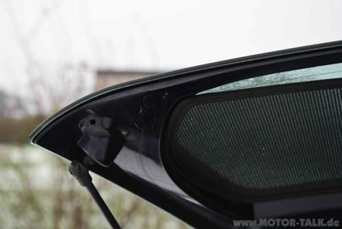

Löcher bohren kenne ich nur an der Heckklappe vom Coupe siehe Bild. Beim Cab gibt es nichts mit Löcher bohren.

Hallo Vin,
vergiss mal das Löcher bohren, das galt nur für die Heckklappe des Coupés, das Cabrio hat diese Probleme nicht. Du solltest genau kontrollieren, ob die Heckklappe fest geschlossen und das Verdeck sauber auf selbiger eingerastet ist. Wenn es so nass ist wie du beschreibst ist oft das Verdeck nicht fest genug geschlossen worden und ist deshalb nicht sauber auf der Heckklappe eingerastet - es gibt einen kleinen Spalt zwischen beiden Teilen und dort dringt dann Wasser ein.

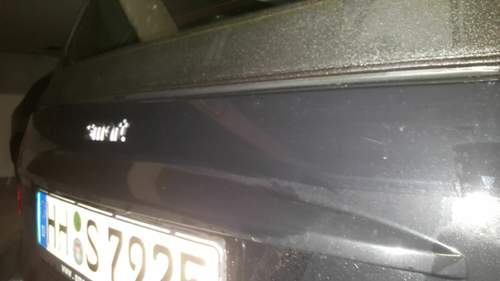

Hallo zusammen, ich habe heute mal ordentlich Wasser Richtung Heck / Kofferraum fließen lassen. Ich könnte von innen während der Prozedur KEIN Wasser eindringen sehen. Zwischen dem Spalt sehe ich eineucke mit bloßem Auge. Hab mal ein Bild gemacht.

Ich habe es heute geprüft. Also scheint alles korrekt eingerarstet zu sein. Das ist echt eine nervige Angelegenheit. Danke für eure Mühe und Tipps, aber irgendwie komm ich nicht weiter... Hat es vielleicht evtl. Mit der Klimaanlage zu tun haben? Mir fällt sonst nichts mehr ein. Also der Spalt ist meiner Meinung da, nur kann ich es nicht beheben. Da muss ein Fachmann ran, oder was sagt ihr?
