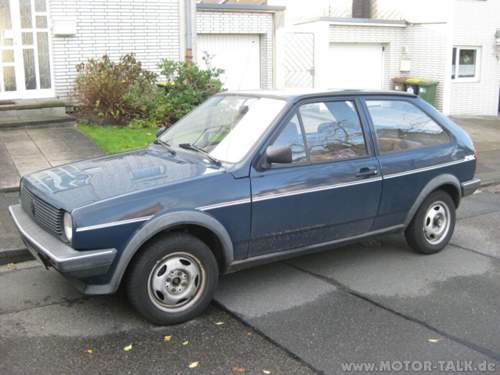

Hallo liebe Motor-Talk community ich habe da einige fragen und hoffe ihr könnt mir hier weiterhelfen.
Und Zwar habe ich einen VW Polo Fox Coupe 86c von 1990. Und aus genau diesem Auto möchte ich ein Understatementauto machen. Aber wie? Zu erst hatte ich an einen Leistungstärkeren Motor gedacht aber es gibt ja noch andere mittel und wege wie z.b einen Turbo aber bekommt man diese noch für so alte Modelle? Also liebe Motor Freunde teilt mir mal eure Ideen und Überlegeungen mit ich freu mich schon drauf 😉
MfG Mo.Man

Dein Budget sollte locker reichen, auch beim G40 Umbau. 😉
Im Endeffekt liegt es bei dir was du willst und dir zustraust.
Nur so ein G40 Umbau, im 2er, ist nicht mal ebend gemacht, das sollte einem bewusst sein.

also wenn aber 10 mille zur verfügung stehen sollten dann würde ich auf 1,8t umrüsten...da ist viel mehr luft nach oben (wenns sein soll)...,.klar ist auf alle fälle mehr umbau notwendig inklu vieler salzi teile.....aber was alltagstauglichkeit , standfestigkeit usw betrifft ist der 1,8t ja auch recht stabil und das ganze geht dann noch mal um welten anders zu werke als ein 1,3er der aufgeladen ist.... also wenn er unscheinbar sein soll und dann mal richtig dampf haben soll ist das zumindest das maximale der gefühle was man noch eingetragen bekommt...
1,8 T ausm AUDI A3 oder ? Hatte ich zumindest mal gesehen...
