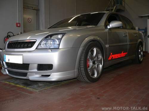

Und wieder einer weniger...
Opel Vectra C
komplett zerlegt ..Achsen, Tank, Airbags...alles rausgeflogen...sogar der komplette Achsträger samt Motor hat sich von der Karosserie getrennt...
Naja, musste ja früher oder später mal passieren...
Noch eines der letzten Bilder im Anhang.

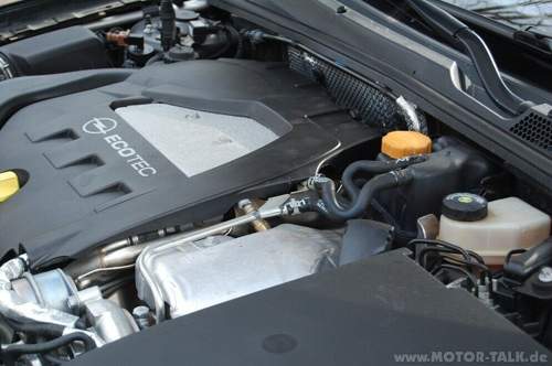

Hallo Wildsau,
schöner Umbau, aber um den Kühlwasserbehälter musst du dich nochmal kümmern.
Das ist noch die alte Variante, die gerne mal Wasser verliert und wo vor allem die Schläuche falsch herum angeschlossen sind!
Da gab es auch eine Feldabhilfe von Opel.
Wenn du also den netten Motor auf den aktuellen Stand bringen willst, kannst du dich ja mal melden. Ich habe da zufälligerweise noch was abzugeben, was du evtl gebrauchen könntest 😉.

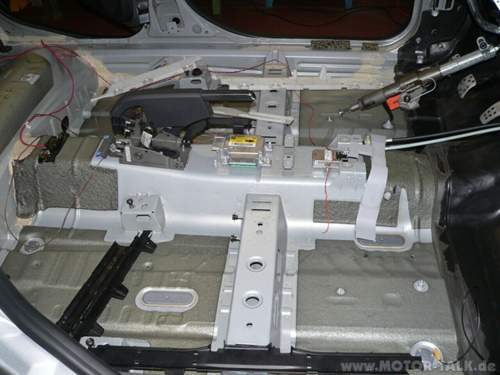

Jup...so ist es... Ca 100 Stunden Arbeit, wobei der Großteil am Karosseriekabelstrang flöten gegangen ist. Dieser wurde gleich sauber für die Zusatzausstattung angepasst/aufgerüstet.
92kg hat er zugenommen...davon 90kg auf der Vorderachse.
Wie die Drexler Differentialsperre so arbeitet, wirds bald auch nen kleinen Erfahrungsbericht geben. Leider hat mich SRE (Sachs Race Engineering) bisschen sitzen lassen, bzw. habe ich die erhoffte Zusage der verstärkten Sportkupplung noch nicht bekommen. Diese wird aber noch dieses Jahr erscheinen. Nun muß halt die Serienkupplung herhalten.
Bis auf ein paar kleinere Elektronik-Problemchen hat soweit alles hingehauen. Aber das bekommen wir auch noch gebacken.

Ja..das mit dem Ausgleichsbehälter habe ich mal irgendwo gelesen. Das kann ich mal in paar Wochen in Angriff nehmen, wenn die STH rein kommt. Dann hab ich nur einmal das Kühlwassergepansche.
Was hättest denn zum abgeben...?

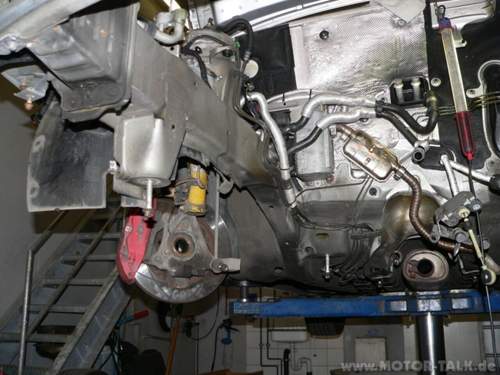

So eine Aktion ist natürlich mit einen gewissen Aufwand verbunden.
Selbstverständlich kann man den Umbau auch nicht so aufwändig machen, jedoch muß man dann "etwas Basteln", was für mich aber nicht in frage kommt. Mindestens so gut wie original, oder natürlich noch besser hieß es 😉
Hier an der Stelle möchte ich mich noch beim Autohaus Baur für die schnelle technische Unterstützung bedanken.

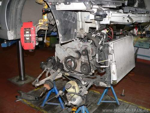

Anbei paar "Impressionen" vom Ausbau
MfG
W!ldsau

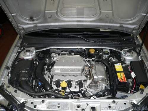

Der gute alte Z22SE
So kommt man prima an die Standheizung
