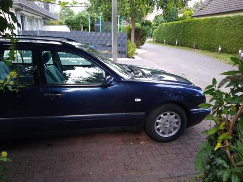

Es ist so weit, Töchterchen hat zugeschlagen...
Stoßfänger, Kotflügel und wahrscheinlich der Träger darunter krumm.
Also wieder mal basteln.
Warum hab ich nicht irgendeine Franzosenschleuder gekauft?...😉
Ich werde berichten.
Kennt jemand einen günstigen Lackierer im Raum Bremen?
Spalt zur Tür, geht noch....
Aufnahme Stoßstange verbogen?
Kotflügel hin

Ich brauche noch mal euer Schwarmwissen: Beim Fahren ist der linke Scheinwerfer viel zu tief. Kein Problem, dachte ich, stellst du ihn eben ein. Pustekuchen - die Einstellschraube hat gar keinen Effekt.
Nun meine ich mich erinnern zu können, dass wenn der Unterdruck für die Höhenregulierung nicht anliegt, der Scheinwerfer ganz nach unten fährt. Oder kann da auch am Innenleben etwas gebrochen sein? Die Unterdruckleitung habe ich wieder eingeclipst, da wüsste ich nicht, was ich hätte falsch machen können - oder gibt's da einen Haken, der mir nicht aufgefallen ist?
Hat sich jemand von euch damit schon einmal beschäftigt?
Ich denke nicht dass sie ohne Unterdruck runterfallen sozusagen - wäre ja fatal und auch gegen die Theorie der pneumatischen LWR.
Denn je nach anliegendem UNTER Druck werden sie eben heruntergelassen.
Ich hatte mal ein Leck an solch einer Leitung und konnte innen am Lichtschalter wo man die Höhe einstellt ein zischendes Geräusch wie bei kleinem Leck an Druckluft hören.
Danke, dann werde ich da mal heute Abend mein Ohr an Masse legen...
Kann ja viel nicht sein, dass im Scheinwerfer was gebrochen ist, glaube ich nicht...
Nach ein bisschen herummuddeln funktionierte es dann. Aber was genau der Fehler war? Egal, der Scheinwerfer lässt sich einstellen... 🙂
Super - Gute Fahrt weiterhin!
Danke. Mit Genuss 🙂
