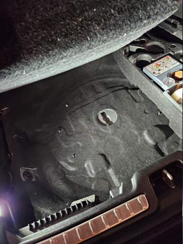

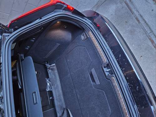

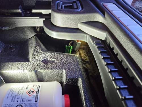

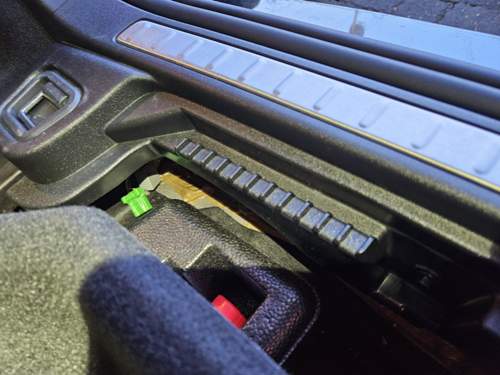

Bei unseren Neuzugang, ein V60 MJ20 R-line, habe ich heute unter der Kofferraum Abdeckung eine getrennte Steckverbindung entdeckt.
Die Lage kann man den Bildern entnehmen- wer kann mir sagen was das für ein Stecker ist bzw welche Funktion diese Verbindung übernimmt, jedenfalls scheint alles soweit zu funktionieren an dem Fahrzeug..

Der graue schaut nach Lautsprecher (Subwoofer) aus
Ok, wo sollte der Subwoofer zu finden sein?
Harman/Kardon ist nämlich an Board...
Wenn der Stecker abgezogen ist, womöglich nirgendwo…
Beim V70 ist er im Kofferraumboden.
Gruß Didi
Ja, Bereich ist leer...

Der Subwoofer ist auf der Seite im Radkasten. Beim V90 links, beim XC90 rechts hinter der Verkleidung
Wird bei XC60 und V60 wohl ähnlich sein

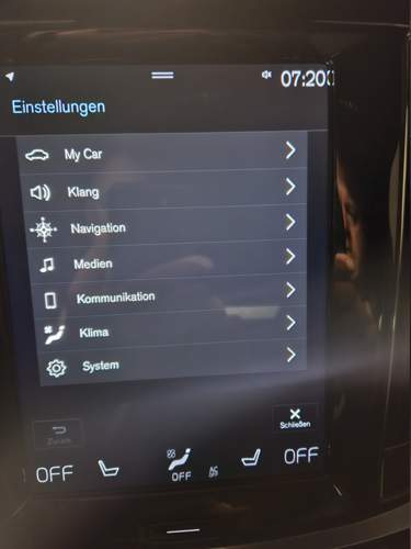

Ich denk nicht, dass die beiden Stecker zusammenpassen. Hast Du denn im Menü den Subwoofer zur Auswahl?
Bei basslastiger Musik ist der Subwoofer im Kofferraum zu orten, hab ich gerade in der Tiefgarage probiert (beim XC60 ist er linksseitig)
Und wenn er drin wäre, fragt sich natürlich warum der Stecker dann abgezogen ist…
Da aber das Gegenstück fehlt, denke ich, dass da nichts ist und es sich nur um eine Vorbereitung handelt.
Gruß Didi
Puuh, im Menü habe ich bisher keinen Punkt ausfindig machen können der explizit auf einen Subwoofer verweist.

Ich habe bei meinem V90 die Beleuchtete Ladekanten Abdeckung nachgerüstet und an genau der Stelle war der Stecker dafür.
Dann bist du aber auf den grauen Stecker gegangen, oder?
Eine Ader, die rote, sieht mir nämlich auch sehr nach Stromführend aus wegen dem Querschnitt.
AAOS:
Einstellungen, Sound: Höhen, Tiefen, Subwoofer
Gerade getestet, beim V90 B4 MY23 ist der Sub hinten links
So, hab mir das Menü nochmal genau angeschaut und bin die einzelnen Punkte durchgegangen:
Unter KLANG habe ich nur 3 Punkte zum auswählen aber dort ist kein "Subwoofer" aufgeführt.
