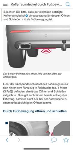

Hallo und guten Tag,
Mal eine Frage: ich habe den v60 2020 mit der automatischen Heckklappe und der Hands free Funktion (öffnen durch Fusswackeln...).
Das geht auch gut, wenn ich auf dem Parkplatz zum verschlossenen Auto komme. Wenn ich aber zB nach der Fahrt erst aussteige und das Auto ist noch nicht zugesperrt, dann geht der Kofferaum nicht per Fuß auf.
Finde ich komisch, denn die Funktion ist ja weniger dazu da, den Schloß am Kofferraum zu entriegeln, sondern zB um sich die Hände nicht zu beschmutzen, oder?
Ist das bei anderen v60 hier auch so? Oder einfach nur ein Defekt bei meinem?

Man muss ja nicht mit dem Fuß dort "rumwackeln" sondern beim V60 geht man direkt unter dem linken Rückfahr Sensor (also beim kleinen Kreis) mit dem Fuß rein und wieder zurück - also nur ein kurzer "Kick" unter die Stoßstange, funktioniert bei mir fast immer (ca. 90-95% ;) )
Wie auch hier im Video beschrieben: https://www.volvocars.com/.../heckklappe-per-fussbewegung-bedienen
Bei mir (S90) funktioniert es (per Kick) sogar zu 100%, ich hatte noch nie eine Fehlfunktion.
Nach meiner Erinnerung muss der Schlüssel sich aber hinter dem Fahrzeug befinden, wenn der Schlüssel im Fahrzeug liegt, öffnet die Klappe nicht.
Hintergrund: Fremdeinflüsse (z.B. in der Waschanlage) könnten die Heckklappe sonst fälschlich öffnen.

Eben nochmal getestet, bei mir geht mit Schlüssel im Auto nichts... Schlüssel in der Hosentasche hinter dem Fahrzeug: problemlos (egal, ob der Wagen offen oder geschlossen ist).
Das Handbuch sagt: So soll das! :)

Ich dachte auch, dass es bei mir nicht wirklich funktioniert, bis jemand hier mal schrieb, dass man nicht zu nahe stehen darf (auch beim Kick und ein bisschen mehr als die Fussspitze reicht). Und seit da, 100%.... Unter dem linken O von Volvo.
Mea culpa! Mea maxima culpa! Wie so oft, der Fehler sitzt meist auf dem Fahrersitz.
Es ist richtig, dass der Schlüssel "am Mann" sein muss, um diese Funktion zu nutzen.
Wo war mein Fehler? Ich hatte meinen Schlüssel zum Wagen in der Manteltasche und der von "Frauchen" lag in der Mittelkonsole. Hatte ich aber so nicht wirklich auf dem Schirm, weil ich immer beide Schlüssel zu unseren Autos mit mir rumtrage.
Also hab ich es bewusst ausprobiert und es funktioniert exakt so wie im RTFM beschrieben.

Klappt bei mir immer mit dem Kick. Wenn ich den Schlüssel allerdings in der Tasche im Kofferraum habe klappt das natürlich nicht. Es gibt dann ein wahrnehmbares piepen. Er erkennt den Kick. Aber die Prüfung dass der Schlüssel hinter dem Kofferraum ist schlägt fehl. Daher öffnet der Kofferraum eben nicht.
