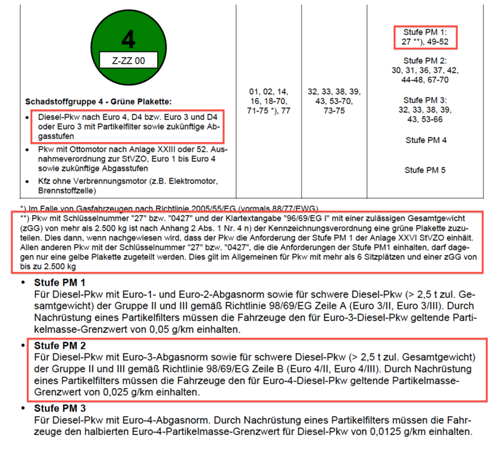

Weil die Numerierung der Plaketten nichts mit der EURO-Einstufung zu tun haben.
Euro 1 kann auch Grün sein. 😉
Warum ist sie dann nicht "Grün"
Das würde viele Diskusionen erübrigen😕
Du hast meinen Kommentar nicht verstanden - ein Fahrzeug mit Euro 1 Abgaseinstufung kann die Plakette "4 = Grün" haben.

Als
Faustregel
gilt folgendes:
Benziner ohne Kat oder ungeregeltem Kat = KEINE Plakette
Alle Benziner ab geregeltem Kat = GRÜNE Plakette (so ab Golf 2 Bj 88 ca.)
Es gibt KEINE Benziner mit Rot oder Gelber Plakette
Diesel
Euro 1 = KEINE Plakette (bis ca. 1995)
Euro 2 = ROTE Plakette (bis ca. 2000)
Euro 3 = Gelbe Plakette (bis ca. 2006)
Euro 4 = Grüne Plakette
Euro 5 + 6 = Grüne Plakette
Ausnahmen bestätigen sicher immer die Regel - gerade bei den Dieseln gab es immer mal ein paar Modelle die seitens der Abgasnorm ihrer Zeit vorraus waren.

Original geschrieben von dpt_ffm
Aber egal... 206 driver , warst Du nicht auch einer von denen die sagten dass von rot nicht auf grün geht???
Ja. Allerdings musst dann natürlich auch genau dazu sagen, was ich gesagt habe. Dies ist: Ein Euro 2 Diesel kann mit einem Partikelfilter nur in einem einzigen Fall bei bestimmten Rahmenbedingungen von rot auf grün gebracht werden. Bei allen anderen Euro 2 Dieseln ist dies nicht möglich. Wer etwas anderes behauptet, lügt. Die Gesetzeslage ist in diesem Fall absolut eindeutig (siehe Anhang).
Und wie erklärst du dir Die vielen Euro 2 Mercedes Saugdiesel die mit Grün rumfahren ??
Ganz einfach. Diese Fahrzeuge gehören nicht zu der genannten Ausnahme. Bei der Umrüstung, wie sie etwa die Firma Deißler anbietet, handelt es sich nicht um eine reine Partikelfilternachrüstung. Zunächst wird ein sog. Aufrüstkat verbaut. Damit erreicht das Fahrzeug die Schadstoffklasse Euro 3 und kann anschließend durch den Partikelfilter in die Schadstoffgruppe 4 gebracht werden. Wer sich etwas mit dem Thema befasst wird feststellen, dass es sich bei dieser Nachrüstung um einen PM2 Partikelfilter handelt und dieser kann ausschließlich bei Euro 3 Fahrzeugen verbaut werden.

Es würde keine solche Diskussionen geben, wenn sich mehr Leute begreifen würden, dass Schadstoffgruppe und Schadstoffklasse nicht dasselbe sind.
