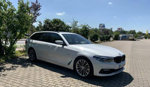

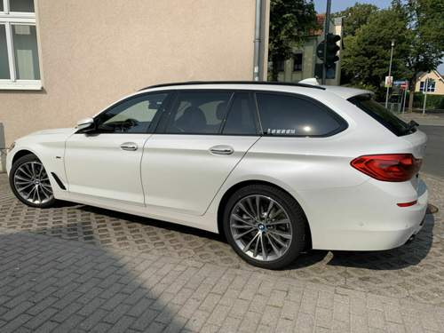

Habe ich auch so gemacht, Komfort deutlich besser nur leider gibt es für das M Paket keine schöne Felgen,
da finde ich die 846 schöner, anbei Foto von vorher 20 Zoll die richtig super am Wagen aussehen und
jetzt die 845 die eher wie 18 Zoll aussehen.

Beim G31 wirken die 19 Zoll Felgen, wie die 18‘‘ auf dem E61. Liegt wohl am größeren Durchmesser.

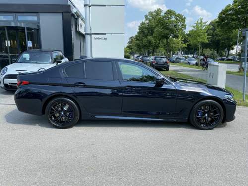

Ich habe die 635 mit Mischbereifung drauf.
Hä? Ein größerer Durchmesser sorgt für eine kleinere Optik? :confused:
Dass die 19-Zöller nicht so groß wirken liegt wohl eher daran, dass der G31 bald eine Fahrzeugklasse größer ist als der E61 (+12cm Länge, +2,5cm Breite, +0,7cm Höhe).
Ich fand und finde die Optik mit 19" auf dem G31 übrigens nach wie vor gut. Allerdings gefallen mir die Felgendesigns seit LCI nicht sonderlich..
