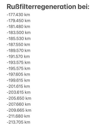

wie man das Freibrennen berechnen kann, würde mich interessieren. Kannst du mir einen Tip geben, wie man das "anstellt". Fahre nämlich auch relativ viel Kurzstrecke mit meinem D5 und bekomme das Freibrennen eigentlich nie richtig mit, bzw. bin mir unsicher, an welchen Kriterien man das sicher feststellen kann...
Und um etwas beim Thema zu bleiben, fahre meinen D5 (5 Zyl. mit 215 PS/Bj.2012) nun seit über 10 Jahren mit einer
Jahresleistung im Schnitt von unter 12000 km (Aktueller Stand:124000). Bisher keine Probleme am Motor gehabt und hoffe das bleibt auch so - habe eigentlich vor mind. weitere 10 Jahre mit dem Diesel-Elch zu fahren ;-)
Also ich würde nicht auf einen Benziner umsteigen, bin aber auch schon immer Dieselfahrer (Drehmoment geht über alles 😁) aus Prinzip, und nicht ganzobjektiv in meiner Sicht zu diesem Thema...😉
Meiner ist ein 2,4D Mj. 2010 und dürfte deinem 2012er-D5 ziemlich ähnlich sein. Es hieß mal, dass die Volvo-Diesel das Freibrennen nach Fahrprofil, Beladung des RPF und Differenzdruck anstoßen. Das stimmt zumindest für meinen nicht! Er regeneriert ganz stumpf alle 2000-2030 km und zwar völlig unabhängig vom Fahrprofil. Ich schreibe mir immer auf wann er die Regeneration beginnt und habe das so im Blick. Man merkt es während der Fahrt daran, dass plötzlich die Momentanverbrauchsanzeige im BC nach oben springt, sie beim Rollenlassen ohne Last nicht auf „0,0 L.“ runtergeht, die Restreichweite rapide abnimmt und der Durchschnittsverbrauch nach oben geht. Ansonsten merkt man im Leerlauf eine leicht schwankende Drehzahl und ein etwas härteres Verbrennungsgeräusch. So ein Freibrennzyklus benötigt ca. 30-50 km Fahrt, bis er vollkommen abgeschlossen ist. Da ich immer genau weiß, wann das nächste Freibrennen angestoßen wird, kann ich so in dem Moment Kurzstrecken und ein mehrmaliges Unterbrechen und Neustarten des Freibrennens vermeiden. So hatte ich in 11 Jahren Besitz und 190.000 selbst draufgefahrenen Kilometern (Gesamtkilometerstand 216.000) noch nie irgendwelche Probleme mit Ölverdünnung oder sonstige Kurzstreckenprobleme.
