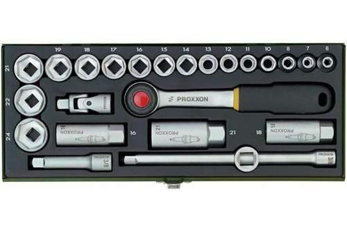

Zu den Lösemomenten liest man eben im Netz vieles. Die Spekulationen gehen bis rauf auf das 3 - 4-fache. Man darf ja auch nicht vergessen, dass manches ja auch ganz schön festgegammelt ist. Ich würde aber sicherheitshalber mal vom doppelten Wert ausgehen um möglichst alle Eventualitäten abzudecken. Das wären dann bei meinen Anwendungsbereichen so ca. 2 x 30 = 60 NM. Es ist halt schade, dass die Hersteller nicht wenigstens ein "Bruchmoment" angeben, um sich überhaupt ein Bild von der groben Range machen zu können. Ich habe z. B. ein Feinmechanikersatz (Proxxon 23080, Steckschlüsselsatz, 1/4"😉 mit dem ich schon manches gemacht habe und mich jedesmal gefreut habe, dass es noch gut ging. Man hat da manchmal gar keinen Plan, was man dem guten Werkzeug da zumutet.

Proxxon hat sehr gutes Werkzeug, und sollte für deinen Zweck locker ausreichen.

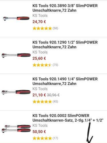

Ich hab' hier noch einen Beifang:
https://www.amazon.de/.../ref=sspa_dk_detail_0?... .
Wenn man die Bilder anklickt, stößt man u. a. auf eine Tabelle mit u. a. auch DIN-Werten. 1/4" ist immerhin 62 NM, 3/8" 202NM und tatsächlich 1/2" 512 NM!
Also, da war also doch was in Bezug auf das "Zweiteinbringen" von Zündkerzen.
Das mit der Feinverzahnung hab' ich jetzt auch nachvollziehen können. Man kann da in engen Spielräumen schon eher nachratschen. Klingt gut, könnte hier und da auch nützlich sein - aber doch etwas teuer!

Wenn du was universelles für den Kofferraum möchtest, dann würde ich auf 3/8 Zoll setzen. Ist ein guter Kompromiss aus Größe und Stabilität und Gewicht/Platz.
Also diese wäre von der Qualität mit Wera vergleichbar aber günstiger und mit Kunststoffgriff.
