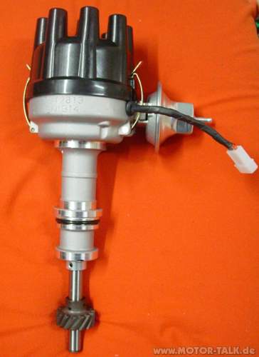

Sowohl der einfache Ignitor von Pertronix als auch das E-Spark-Modul von Mallory kosten unter 100 Euro und haben sich tausendfach bewährt. Der E-spark, den ich hier benutze, ist ein optisches System, der Ignitor ein magnetisches.
Ein Umrüstsatz enthält in einer kleinen Schachtel alles, was zum Umbau eines Verteilers nötig ist. Der Verteiler muß nicht zwingend ausgebaut werden und kann iauch im Wagen bleiben.
Die Arbeit ist in einer Stunde zu bewältigen.
Ich zeige hier den kompletten Umbau eines Ford-Verteilers wie er von 1957 bis 1974 zu wohl mehreren Zehnmillionen Stück in Verwendung war. GM/Mopar-Verteiler unterscheiden sich davon nicht wesentlich, so daß man das gezeigte weitgehend übernehmen kann.

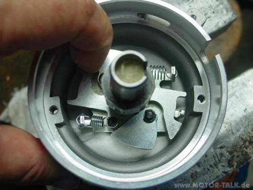

Wenn die Unterbrecherplatte ab ist, kann man bei der Gelegenheit gleich die Gängigkeit und Vollständigkeit der der Fliehkraftverstellung prüfen. Diese ist das eigentliche Herz der Zündsteuerung des mechanischen Verteilers.
Dieses einfach anmutende Gebilde führt eine sehr komplexe Aufgabe aus. Ab einer bestimmten Drehzahl (ca.1500 RPM in diesem Fall) beginnen die Gewichte nach außen zu streben und dabei über ihre Nockenform die Frühzündung in Rochtung "früh" zu verstellen.
Der Grund: mit steigender Drehzahl verkürzt sich der Kompressionstakt so sehr, daß der Zündfunke einige Grad früher ausgelöst werden muß um das Gemisch im Zylinder sauber zu zünden und zu verbrennen.
Dieser Ford-Verteiler erzeugt in der momentanen Konfiguration eine Frühzündung von 13 Grad bei 2000 Verteilerumdrehungen (also 4000 Kurbelwellen-RPM).
Das eigentliche Geheimnis sind die beiden kleinen Federn. Die eine läßt sich relativ leicht dehnen und reguliert die Frühzündung bei niedrigeren Cruising-Drehzahlen, die andere ist steifer und benötigt höhere Drehzahlen um in den maximalen Verstellbereich zu kommen.
Auch diese Mechanik muß einwandfrei und leichtgängig funktionieren. Wenn man den Mechanismus mit dem Finger betätigt, sollte ein steigender Widerstand spürbar sein.
Beim loslassen sollten die Fliehgewichte sauber in ihre Ausgangslage zurückkehren.
Auch ein wenig Hochtemperaturfett an den Reibflächen der Fliehgewichte kann nicht schaden.
Es gilt: Schmierstoffe sind sparsam einzusetzen!

Der Stecker (dreipolig) wird wieder auf die Kabel gesetzt und in diesem Fall habe ich zur Tarnung das Kabelbündel mit schwarzem, selbstverschweißendem Tape ummantelt um es unauffälliger zu machen.
In diesem speziellen Fall wird auch noch das Verteilerritzel aus gehärtetem Stahl auf die Welle geschrumpft und mit einem Roll Pin gesichert.
Die Verteilerkappe wird aufgesetzt und mit den Klammern gesichert.
Vor uns liegt ein fertig umgerüsteter Verteiler!
In diesem Fall ist der Umrüstsatz ein optisches System, das ich nun schon zum dritten Mal verbaue und das im Lincoln seit 9 Jahren reibungslos funktioniert. Das magnetische "Ignitor"-System von Pertronix ist im Einbau recht ähnlich, nur das Funktionsprinzip ist etwas anders.
Dsc02619
Dsc02620
