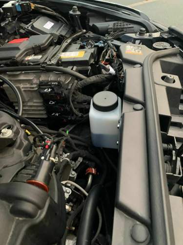

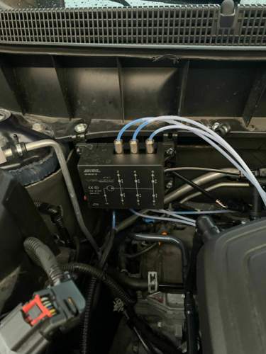

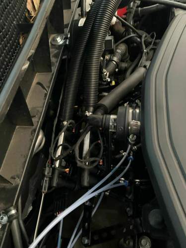

Hier mal ein paar Bilder vom Einbau,,
+2
In den Schläuchen vom Additivsystem ist ja masenhaft Luft.....dann funktioniert das nicht....vor allem bei ewig langen Leitungen und einem Behälter unterhalb der Pumpe....die saugt nicht selber an. Dazu ist im Kit extra eine Spritze um das Zeug luftfreu durch das System zu saugen.
Komisch- der Pegel im Behälter sinkt- zwar langsam aber er sinkt.
Als ich am Samstag mir das alles erklären habe lassen hatte der Meister mir gezeigt, dass da immer ein ganz klein wenig transportiert wird.
Man konnte das gut beobachten wie da ein Tröpfchen durch die Leitung geschossen ist…
Das ganze funktioniert rein elektrisch.
Ich würde mich an den langen Leitungen stören ! Ich persönlich würde immer schauen das die Leitung so kurz wie möglich ist ob elektronisch oder nicht !
Meister hat die Gasleitungen so kurz wie möglich gehalten, ich hatte auch Bedenken geäußert wegen der Luft in den Leitungen. Der Meister da hat gesagt es wäre kein Problem diese Leitungen zu kürzen, bringt aber nichts bei einer sequentiellen Einspritzung.
Es ist alles genau so wie Prins das vorgibt.
Es wurde auch nur noch die Feinabstimmung gemacht und das war es mal für ein Jahr.
In der Saugleitung sollte keine Luft sein, bei den anderen ist das nicht tragisch.
Bei der sequentiellen Valve Protect Anlage ist der Bereich nach der Pumpe dem Saugrohrdruck ausgesetzt, im Abzweig ist kein Ventil mehr, mit anderen Worten ist dort Unterdruck. Ist also normal, daß dort Luftblasen sind, bei der alten Ausführung der VP waren Druckventile im T Stück, bei der neuen Ausführung nicht mehr.
Allerdings saugt er dann auch Falschluft, wenn die Leitung bricht.
Ich habe bei anderen gesehen dass da am Behälter seitlich eine Spritze oder so ähnlich angebracht war und ein Messingstück das aussah wie eine Handpumpe, weiß allerdings nicht was für eine Anlage das war.
Aber zurück zum Anfang- sollte ich nochmal in die Werkstatt fahren und das richten lassen oder ist das ok was der Meister mir da gesagt hat??
Ich würde mal schauen ob Du das Teil nicht noch näher an die Leitung bringen kannst, denn kürzere Leitungen sind immer besser als lange. Viele Werkstätten machen sich das einfach wenn möglich da die ja auch nicht so viel Zeit haben um ein Auto umzurüsten. Wenn ich an mein Fahrzeug denke hätte man das in der Zeit nie geschafft wo es beim Umrüster war so wie das jetzt bei mir verbaut ist. Meiner hat sich das da auch sehr einfach gemacht aber funktioniert hat die Anlage da auch.
