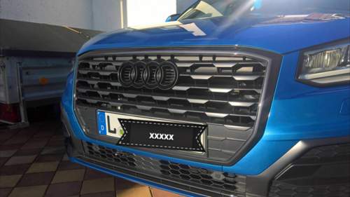

Hat schon jemand die Frontstoßstange abgebaut? Hintergrund ist, dass ich meine Audi Ringe lackieren will und dies augenscheinlich nur mit der Frontdemontage klappt. Oder hat jemand einen Trick, wie ich das ganze einfacher lösen kann?
Heile bekommst du die nicht raus. Würde mir selber auch nicht die Arbeit machen und die Stoßstange ausbauen dafür.
Es gibt doch genug die sie schon fertig lackiert anbieten.
Mach sie mit einer Zange kaput und kauf dir neue, da bist du schneller.
So. Habe es mal gewagt. Ohne Frontdemontage ohne Schäden in 2min die Ringe abgemacht. Der Lack ist bereits am trocknen.
Kleine Anleitung:
Mit Schlitzschraubendreher für Handyreparatur leicht anheben, dann mit Plastikkeil Stück für Stück aushebeln.
@e46-heizer schrieb am 9. Januar 2018 um 16:07:05 Uhr:
Kleine Anleitung:

Standard 😎
Dann bist du aber einer der wenigen, der keine Nasen abgebrochen hat, oder sind dort weniger dran?
Eigentlich normal wie jeder andere Audi auch. Am A5 hatte ich auch Verluste.. Aber die Ringe sitzen beim Q2 nicht so fest. Wie gesagt, kenne es eigentlich auch nur, die Ringe von hinten auszuclipsen.
Hier noch Bilder dazu
+2
@e46-heizer schrieb am 10. Januar 2018 um 12:08:27 Uhr:
Danke für die Fotos, die Ringe in Schwarz passen gut!
