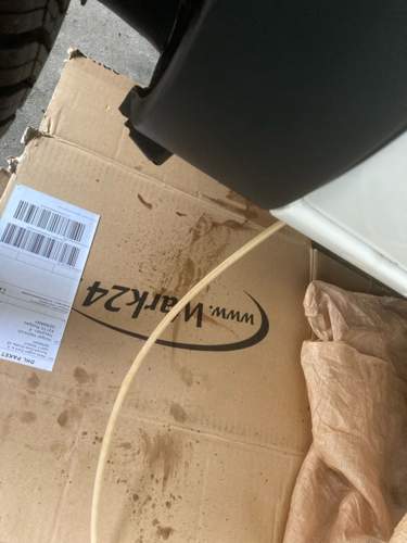

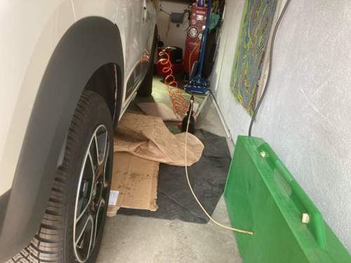

Schweller innen mit Wollwachs geflutet.
Ist nicht wirklich viel Arbeit, Druckbecherpistole, Lanze und Druckluft vorhanden. Ich das NAS verschafft, siehe Bild.
Hallo HellmichHolger,
Wir können nun einen Spring im schönen Blau mit Orange unser eigen nennen. Bin dabei eine Liste von Verbesserungen abzuarbeiten. Dazu gehört auch die Hohlraumversiegelung.
Gab es irgendwelche Besonderheiten bei deiner Arbeit? Hast du einfach die 3 Stopfen pro Seite entfernt und dann das Wachs da rein gesprüht?
Danke für deine Hilfe
Ja im Schweller Bereich geht es über diese Stopfen.
Allerdings hatte ich nur ein draußen de lange Sonde.

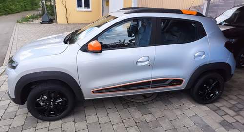

Servus,
heute die Sommerräder drauf gepackt Alu in Black 15 Zoll mit 185/55R15. Sind mit ABE und somit Eintragungsfrei.
Stehen dem Spring schon gut so 15 Zöller, und wegen der Sorge um den Mehrverbrauch, drauf geschis...

Sieht gut aus!
Kannst aber mal berichten wegen evtl Mehrverbrauch. In der Größe hätte ich auch gekauft.
Wie fährt er sich? Stabiler als mit den 165iger?

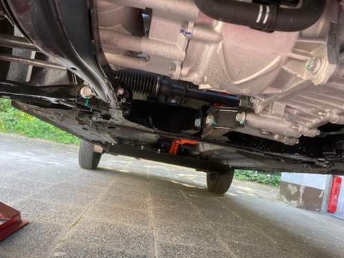

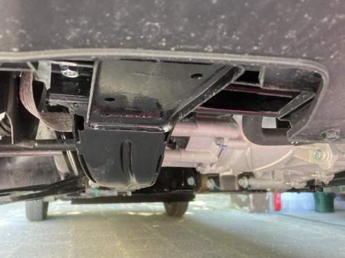

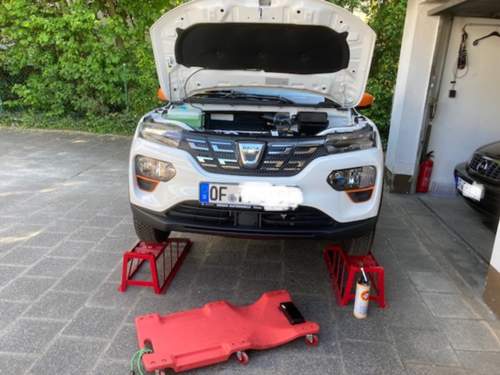

Heute weiter konserviert.
Spring auf die Auffahrrampen gefahren.
Wachs und Rostschutzöl aufgetragen.
Unten war nicht viel Rostschutz, ab Werk.

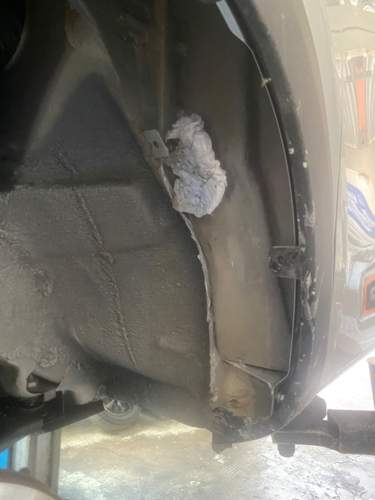

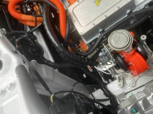

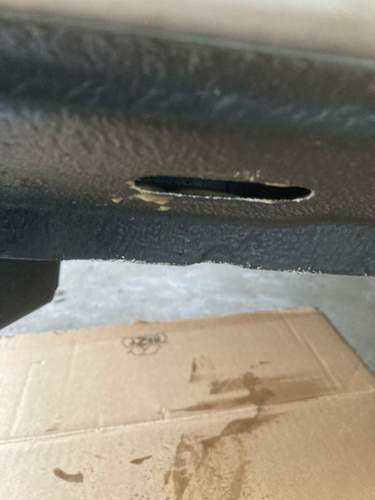

heute kriegt unser Spring seine Konservierung, beim zerlegen haben wir schon mal zwei Dinge entdeckt.
Hinten hinter der Radkasten Abdeckung haben wir einen Lappen gefunden.

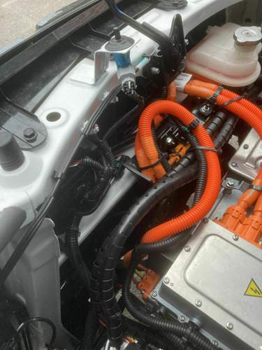

Vorne war die Kabeldurchführung nicht drin, hing einfach lose in der Luft.
Servus,
hier die Bilder zu den Fails.
Img-20220514-wa0003
Img-20220514-wa0002

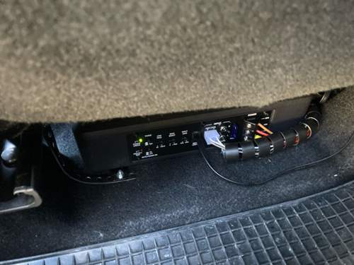

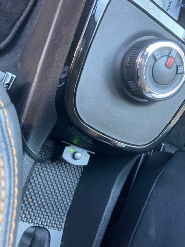

Seit heute mit SUB unter dem Fahrersitz.
Somit endlich Bass möglich.
Der ISUDAR ist ein Geheimtipp, hat 150Watt und Kostet nur 105€.
.jpg
Hier noch Bilder vom Einbau.
Sitz ist ganz vorne, nur fürs Bild.
Ist sonst fast ganz hinten, dann ist alles abgedeckt.

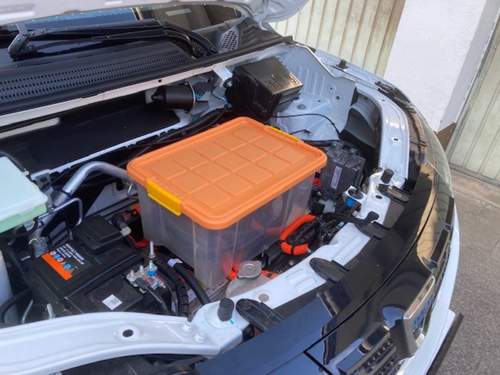

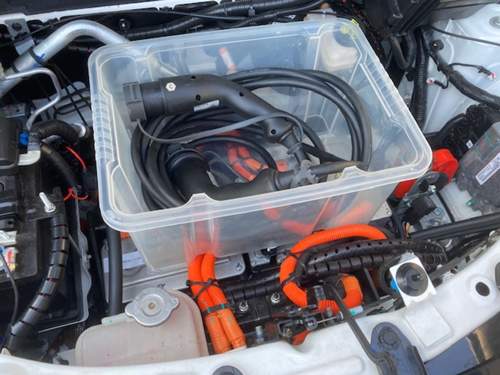

Tata:
Da hat man im Keller einen Frunk liegen.
Und weis es nicht.
Woher weis ich auch nicht.
Mit drei langen Schrauben als Stehbolzen
fest.
Sogar die Farbe passt fast.
Frunk1
Frunk2
