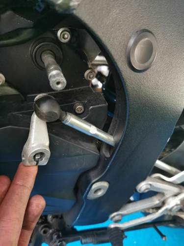

Hi, ich möchte bei meiner R6 RJ05 (BJ 2003) die Schaltung gerne zu einer "Rennschaltung" umbauen, also das man "verkehrt herum" hoch und runter schaltet.
So, es gibt da aber ein Problem: Die Schaltstange ist bei meinem Baujahr durch den Rahmen laufend, also ist in dem Rahmen nur ein kleines Loch, sodass ich den Schaltarm gar nicht um 180 Grad drehen kann, siehe Bild. Für die umgekehrte Schaltung müsste ich ja den Schaltarm in Richtung oben zeigend draufsetzen, dass die Schaltstange über der Schaltwelle sitzt. Dafür ist aber kein Platz.
Hat jemand noch eine Idee wie ich das sonst schaffen könnte? Über das Getriebe, oder ein Trick am Schaltpedal?
Habe mich jetzt schon so an die umgekehrte Schaltung gewöhnt und will nicht wieder umsteigen. Ist einfach viel angenehmer und ich möchte die R6 nur auf der Rennstrecke bedienen.
Viele Grüße!
So herum müsste es draufgesteckt werden

Was meinst du mit Flacheisen? Meinst du die Schaltstange wechseln zu einer Flachen und nicht mehr runden?

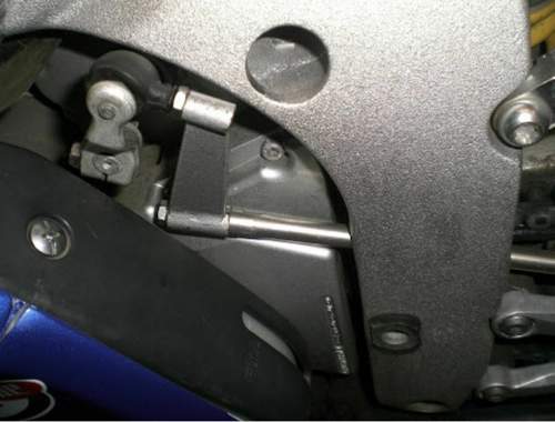

Entweder so einen Adapter, siehe Bild, oder einen Anderen Schalthebel wo die Anlenkung anders ist und auch die Befestigung am Motor ist.
Mach mal ein Bild von der Seite wo man die komplette Rastenanlage sieht inkl. der Schaltwelle
Adapter

Okay, wo bekomme ich so einen Adapter her?

@felixmarzinzik schrieb am 17. Februar 2021 um 17:07:27 Uhr:
Wenn Du ihn nicht selber machen kannst vom Schlosser Deines Vertrauens. Das wird ein Einzelstück, so etwas gibt es nicht fertig zu kaufen.

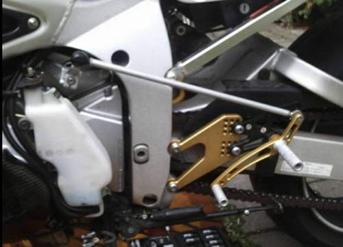

Dreh den kleinen Anlenkhebel mit der Kröpfung nach außen und schraube den Kugelkopf
auch von der anderen Seite rein. Dann müsstest du weit genug rauskommen um die Schaltstange außen am Rahmen vorbei zu führen.
So wie im Bild.
Oder halt eine komplette Fußrastenanlage für Umkehrschaltung. Kostet aber schnell mal 300€ mit ABE.
Schaltstange außen
