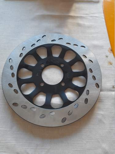

So, das nächste Projekt : eine geschlitzte Bremsscheibe vorn.
Wenn ich etwas passendes finde : 4 Kolben Bremszange.
bin fündig geworden ! Und ganz neu.

So..... und jetzt die Bremszange........hab da schon eine Idee
Passt perfekt. So soll es sein. Dem Suzuki Baukastensystem sei Dank.

Von welchem Modell stammen die Teile??

die Bremsscheibe stammt von einer Suzuki GS 125.

Nächste Phase :
220 mm geschlitzte Bremsscheibe vorn.

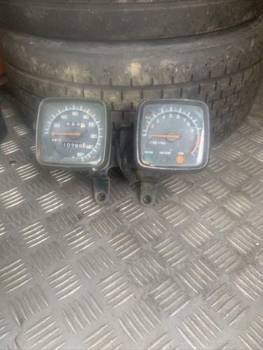

Schon besorgt :
Einen org. Suzuki Tachometer bis 160 km/h statt 120 km/h mit Tageskilometerzähler ! Super Suzuki Baukastensystem. Einfach mal in Europa suchen. In Süd - Frankreich gefunden.
