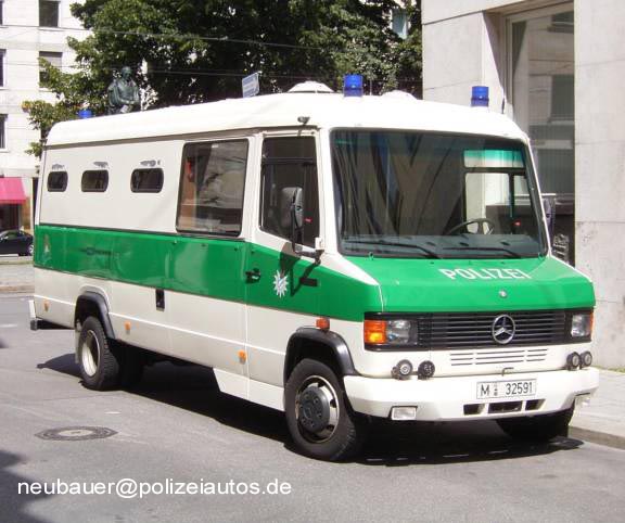

also warum willst du denn unbedingt solche alten kisten? Wenn großen MB dann den Nachfolger (Vario) des Düsseldorfers. Der kostet geringfügig mehr hat aber schon etwas bessere Motoren (weniger Fertigungstoleranzen etc. > oft hohe Ölverbräuche etc.) und sieht auch etwas ansprechender aus. Ist auch größer und besser als Womo nutzbar, da eckiger. Gibt es auch mit schön starken Turbodieseln... Aber da schweife ich ja wieder ab. Den gibt es aber auch mit sehr geilen UPS/ DPD Glasfaser/ ALuaufbauten, musst du dir mal anschauen. Die sind noch besser als Womo nutzbar und sind leicht, nichtrostend und exklusiv. Sind wie ein teilintergriertes Womo.

ja, da hat der Kai recht. Die Düsseldorfer und Varios wirst du nicht mit ner schnellen Achse bekommen. Alle werden sie max. 95KM/H fahren bei Max. Drehzahl. Aber mehr dürfen sie auch gar nicht wegen des Gewichtes. auch noch ein Nachteil der großen, zwecks Autobahnmaut usw.

vario:
http://www.polizeiautos.de/pics/mb_611_m_32591_hans1.jpg
