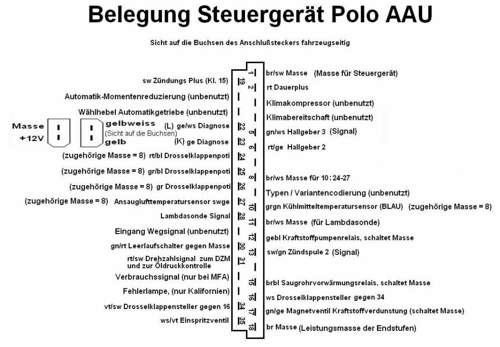

also ich werd mir mal nen stromlaufplan besorgen - da soll ne brücke fehlen.......htatte vorher nen AAU-motor drin🙂)))))
hat zufällig jemand den stromlaufplan????????
