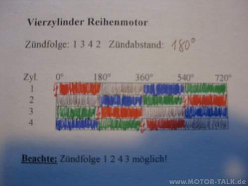

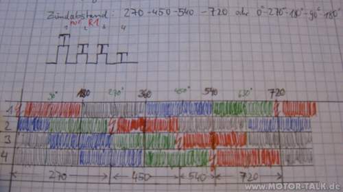

hab mal noch was aus den berufsschulunterlagen abfotografiert um den unterschied zwischen dem bigbang und einem normalen 4zyl zu zeigen.
mfg
Img-3144
und der BB...
achja das noch:
blau: ansaugen
grün: verdichten
rot: arbeiten
grau: ausstoßen
Img-3145
