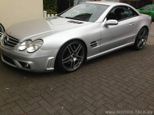

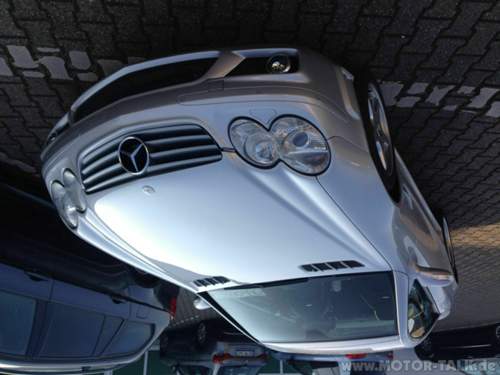

Ja genau das ist das was ich vorhin versucht habe zu sagen. Wenn ich gleich zuhause bin lad ich mal ein Bild hoch vielleicht kannst du mal in ner Stunde nen Blick drauf werfen.
Ich bin erst morgen Mittag wieder am Auto. Und kann meinen Frust kaum zurück halten -.-
Hast du ein Bild von vorne ?
Guckst du.. :)
Themenstarteram 6. April 2014 um 4:03
Das ist meine .
Hi ist definitiv nicht die ab 2006! Da die stoßleisten nicht abnehmbar sind !
Themenstarteram 6. April 2014 um 9:45
Wie schön! Dann freu ich mich ja sehr auf die lackierkosten und alles . So ein Mist . Will die einer haben ? Ist neu und original . 500 Eier gehört sie euch plus Versand

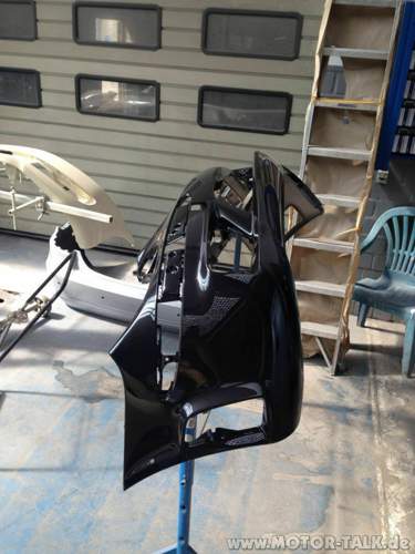

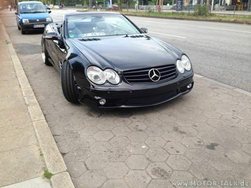

Grüßt euch. Ich habe Grade wieder zeit für den SL gefunden zwischendurch. Und wollte die 65 er Front jetzt doch verbauen, aber irgendwie möchte mercedes nicht behilflich sein:-(
Ich will den Umbau gerne so sauber wie möglich durchführen und benötige deshalb natürlich noch ein paar teile, weil ich nur die nackte stostange habe. Mercedes kann ohne Fahrgestellnummer eines 65 er nicht helfen. Auch mit teilenummer der stostange kamen wir angeblich nicht weiter.
Also Fahrgestellnummer besorgt und jetzt kann man mir plötzlich keine teilenummern mehr geben . Beste ^^
Ich Brauch die teilenummern, 1. um zu vergleichen was von den geilen passt die ich alle habe und 2. will ich das von einem Kumpel bestellen lassen der gute Prozente bekommt . Ist doch nichts verwerfliches oder ?
Kann da eventuell jemand helfen ?
Bräuchte dringend die teilenummer für die Stoßleisten vorne ohne seitenmarkierungsleuchten.
Mittleres Gitter, äußeren lufteinlässe. Nenelscheinwerferabdeckungen, Nebelscheinwerfer
Preis wäre auch ganz cool. Habe notfalls eine VIN da von einem US 65 er die ich per PN rausgeben kann. Und die teilenummer der stostange lautet A2308850825
Themenstarteram 2. Juli 2014 um 0:39
Mittlerweile bin ich mit Biegen und brechen an die liste gekommen. Hat mir jetzt locker schon 350€ eingespart, dass ich die Teileliste zur Hand habe.
Übrigens rüste ich die stostange komplett nach Mercedes Standart nach. Ich habe jede einzelne Schraube und was weiß ich noch gekauft.
Wenn ich fertig bin mit der Front, dann bewerbe ich mich auf jeden bei Mercedes im
Teilevertrieb am Tresen. Ich glaube ich werde durchgehend Mitarbeiter des Monats werden. So welche vollidioten die da teilweise arbeiten( wenn man von nullbock mal absieht, gib's immernoch genug Leute dort mit nullahnung!)
Soviel zu meiner Leidensgeschichte. Wer also ne stostange so wie ich günstig ersteigert, kann ich sich auf montagekosten von etwas um die 1000€ Euro inklusive Lackierung freuen, wenn Mans richtig macht und bisschen kühlen Kopf bewahrt.
Ansonsten sind es nämlich genau 933,08 Euro plus MwSt und plus Lackierung und plus Montage ;-) stostange exklusive natürlich ^^
