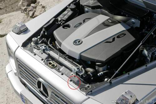

das liegt daran das du einen Kühlergrill aus dem Zubehör hast!
Ich habe bei mir einen Originalen verbaut und da ist es oben etwas anders.
Fast wie bei deinem, aber der Originale hat die'' Nasen'' nicht links und rechts.
Deshalb musste ich 2 neue Löcher anbringen.
Anbei ein Bild, damit du siehst was ich meine.

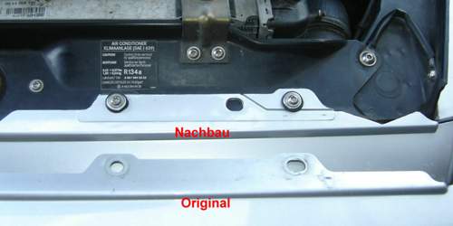

Auf dem Bild mal ein Vergleich zwischen meinem originalen Grill und dem Nachbau.
Wenn Nacharbeiten bei irgendwelchen Bauteilen nötig sind dann steht im EPC hinter der Teilenummer immer der Zusatz "Bei Einbau anpassen", weil dass nicht da stand kam es mir seltsam vor.
Meine FIN ist vor 177216 und dein 270er muss noch davor liegen denn der wurde nur bis 08/2006 produziert.
