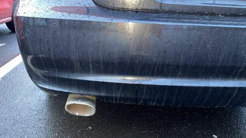

Hallo. Habe mir vorkurzem einen E92 320d Baujahr 2011 geholt.
Möchte gerne paar Änderungen vornehmen.
Als Beispiel möchte ich gerne einen Doppelendrohr haben (1x Links und 1x Rechts)
Wie kann ich das machen? Wollte eigentlich einen Diffusor holen aber die hintere Stoßstange hat keinen Diffusor.
Anbei paar Bilder.
Für Tipps bin ich danbkbar.

Du kannst Enschalldämpfer, Kunststoffwanne unterm Gepäckraum und Heckstoßstange vom 335d übernehmen. Das passt und sieht gut aus. Ist finanziell aber recht teuer und muss selbstverständlich abgenommen und eingetragen werden.

Für Deinen Wagen gibt es alternativ zur 335d Version das hier.
https://dein-sportauspuff.de/...320d-je-2x70mm-rund-scharf-gerade.html

Ich will die Abgasanlage nicht ändern. Sondern nur optische Änderungen vornehmen. Das Geld ist für das Auto nicht Wert.

Sehe ich so ähnlich wie momo… wenn du möchtest dass die silberne Blende nicht so auffällt tausche gegen eine in Schwarzchrom… gibt es auch im Original für günstiges Geld im Netz…
Und wenn du aber tatsächlich eine Doppelrohr Anlage haben möchtest, brauchst du sowieso eine andere Heckschürze entweder vom 35D o.Ä denn ohne wird das sowieso extrem beschissen aussehen und wenn du schon dabei bist brauchst du dann auch noch eine M-Frontschürze ein Fahrwerk usw. somit wird es wenn du es halbwegs ansehnlich haben möchtest ins Geld gehen…
