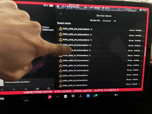

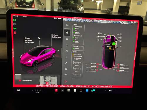

Guten Tag,

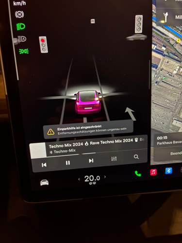

mein Model 3 hat seit dem 04.06.25 keine Kommunikation mehr zu den Ultraschallsensoren.
Wurden die beim Softwareupdate rausprogrammiert, oder war da möglicherweise der Marder dran?
Hat jemand ne Idee? Bilder siehe Anhang.
Grüße Katharina
1 Antworten
Es gab keine Änderungen durch ein Update, bei Fahrzeugen mit Ultraschallsensoren sind diese weiter aktiv.
Das sieht mir nach einem Kabelproblem aus oder ggf. einem Steuergeräteproblem - es scheinen ja auch nur die hinteren Sensoren betroffen zu sein?
Sollte es nach einem Reset (gleichzeitig beide Scrollräder am Lenkrad gedrückt halten bis der Bildschirm schwarz wird und neu startet) immer noch so sein, dann kann wohl nur das Service-Center weiterhelfen.
