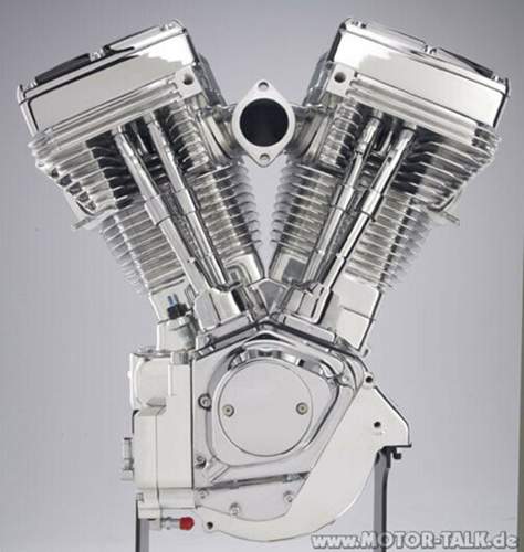

heute haben wir bei einem Kumpel seinen letztes jahr erstandenen Ultima 127 cui in Betrieb genommen.
Läuft suaber und hängt am Gas wie ein Dragster.
Halte euch auf dem laufenden was das Ding im Alltag macht.
Vorher hatte er einen Revtec, ist also Kummer gewohnt 😁
Nochmal ein paar eckdaten, 140 PS, 190 NM

Moin Kyra,
erzähl doch mal, wie Du die volle Leistung bekommst.
Hintergrund ist folgender:
Ich fahre den TP 124 und hatte den Winter über nicht´s besseres zu tun, als mir bei Kumpels verschieden Auspuffanlagen zu mobsen und einen Prüfstand zu besuchen, den sich die Heizer in meiner Nachbarschaft zugelegt haben.
Mit offenen Hooker - Troublemaker, ohne Luftfilter, richtig fett bedüst komme ich auf 183 Nm, zwischen 1800 und 4600 Umin, bei 73 kw.
Das gegenteilige Extrem waren original TC Auspufftöpfe, mit Lufi, mager bedüst, 94 Nm und 45 kw. Das ist zu wenig, wie ich finde.
Jetzt suche ich den Kompromiss zwischen zu laut und zu wenig Leistung. Denke gerade an eine original TC Krümmeranlage, mit Verbindungsrohr und Kess Tech Töpfen, weiß aber nicht, ob die Krümmer an meiner Breitreifenschwinge vorbeipassen. Die TC ist ja ein bischen breiter als die Evo Schwinge Oder doch wieder die gute alte Supertrapp ????? Damit hatte ich mit 12 Scheiben 154 Nm, bei 68 kw????
Schreib mal, was Ihr so macht.

auspuffmässig  wirds wohl bei ihm keine leistung kosten, er hat die 4" supertrapp offen drauf.
ob der motor wirklich 140 ps hat kann ich nicht sagen, aber das was bei dir an leistung rauskommt finde ich zu wenig,
bei dem motor,
gruss
wolfgang
Nee nee,
das mit den PS stimmt schon. Die Amis messen HP an der Kurbelwelle. Das ist nicht automatisch PS, oder KW am Hinterrad, wie wir messen. Die rechnen anders um.
Der S&S hat auch nur 75 kw, offen, den haben wir auch hier laufen lassen. Am Hinterrad wohlgemerkt.Wenn irgendwo was von 130 PS steht müsste so ein 2 Liter Motor an die 8000 drehen. Das schaffen selbst Duc´s nur mit Desmotronik, aber niemals mit Federn.
Na, ich probier mal weiter.
Gruß, takedo
mit den Kurbelwellen PS könntest du recht haben, kann mich jetzt erinnern das mal irgendwo gelesen zu haben.
Mit dem Auspuff das ist so ne Sache, ich hab den 96 er S&S modifiziert drin, vorher eine AMC, mit der konnte ich die Leistung nicht abrufen, lief aber trotzdem recht ordentlich.
HAb jetzt eine verstellbare AMC drauf ,jetzt gehts, wenn er offen ist, wenn er geschlossen ist auch fehlen aber gefühlte 20 PS.
Fazit, bei so einem Motor kommst du um einen relativ offenen Auspuff nicht rum.
Gruss
Wolfgang

auf dem Prüfstand gemessene 130 Kurbelwellen PS und sensationelle 180 NM.
Geht echt gut 😁
