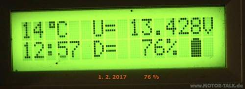

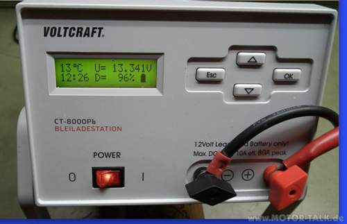

Je nach Typ vom Ladegerät, liegt die "Wohlfühl-Spannung" für den Akku bei 13,4 bis 13,7 V.
In diesem vollgeladenen Zustand erfolgt keine Überladung mehr, sondern es erfolgt eine genau definierte Erhaltungsladung.
Von Tagen bis Wochen oder auch Monaten ist dies der Ideale Zustand für den Akku im Ruhezustand = Winterpause.
p.s.: ... der Akku "verzehrt" sich nicht mehr selbst.
Erhaltungs-Ladungsstrom ca. 30 bis 80 mA !
Diese speziellen Stecker-Erh.-Ger. waren früher handelsüblich - heute ist diese Funkt. in sämtl. modernen Lade-Ger. integriert.
Der ganzjährige Leckstrom = Verluststrom spez. vom V-Modell mit exakten 15 mA ist damit perfekt ausgeglichen.
Anm.: alle E-Modelle ziehen z.B. ca. 35 bis 40 mA Leckstrom ...

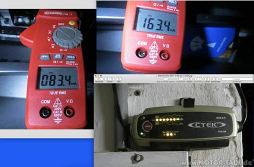

Den Akku mit z.B. CTEK 5.0 in der Erhaltungs-Ladestufe 7 (grün) mit dauerhaft 13,5 Volt über langen Zeitraum belassen.
Bei dieser Spannung von > 13 Volt kann kein Akku sulfatieren und seine Lebensdauer wird deutlich erhöht.

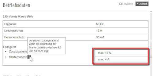

Wie ist denn das eingebaute Ladegerät im MP?
Kann dieses nicht dauerhaft betrieben werden. Muss ein CTEK her?
Grüsse
Bruno

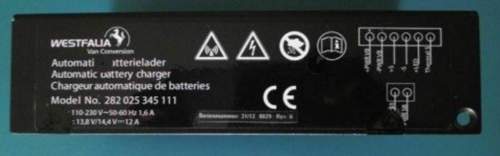

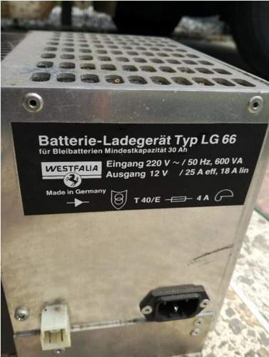

Im MP ist ein weitaus teureres und stärkeres Ladegerät von Westfalia (speziell entwickelt) eingebaut.
Hier ist auf alle Fälle für ausreichende Kühlung geachtet worden, ansonsten hätten die keine Betriebserlaubnis bekommen.
Ist nicht zu vergleichen mit dem Mini-Ladegerät von CTEK ... ohne jegliche Belüftung.
Brandgefahr !
https://www.fraron.de/.../?...
Bildschirmfoto-2017-08-31-um-09-08-46
Bildschirmfoto-2017-08-31-um-09-09-56

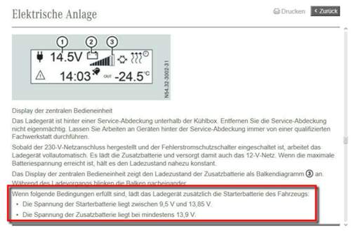

So viel ich weiß (wurde mir so erklärt) , wird beim MP aber nur die 2.Zusatzbatterie ordentlich geladen. Die Starterbatterie soll nur wenig geladen werden. Gerade so, dass der Ruhe Strom / BUS ausgeglichen wird. Deswegen hieß es solle man nicht ständig Radio hören.
Weißt du hier mehr?
Hallo Toasta13,
habe leider nur den einf. V250, zum MP genau, sollten mal paar Spezis über ihre Erfahrungen berichten.
Was ich bemerkt habe ist, dass ich die Verbindung am MP die ganze Nacht anschließen kann und wenn ich am Morgen das C Tec im Motorraum anschließe es immer nur 3 Dioden anzeigt. Also noch geladen werden muss. Das ist das gleiche wie nach einer langen Fahrt. Immer nur max. 3 Dioden Anzeige. Voll geladen wird glaube ich kaum einmal.
