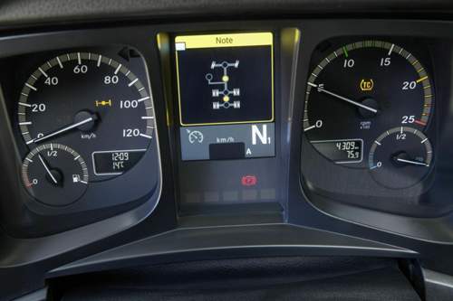

Und nochmal zu den Drehzahlen.
Wenn ich mir hier die Motordaten anschaue, mag ich es kaum glauben, das da die großen Motoren bis 3000rpm hochdrehen.
Ach menno Rainer,
Ich habe nirgends geschrieben, dass die großen bis 3000/min drehen. Ich schrieb, dass die großen bei 2500/min in den roten Bereich kommen. Ich habe geschrieben, dass die kleinen mitunter an die 3000 gehen.
Anbei ein Bild des KI von einer Actrose, was ziemlich aktuell sein dürfte.
Bevor das gleich kommt: das ist kein Bereich, in den die von selbst drehen, sondern der Bereich, bis wohin sie drehen dürfen, wenn die maximale Motorbremsleistung (nicht der Retarder!) benötigt wird.
