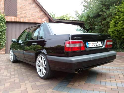

Ja klar... Aber hey... wen interessiert, ob man die Klebestreifen nach der HU wieder abzieht? 🙂
PS Ich habe meinen Youngtimer schon fast liebgewonnen...

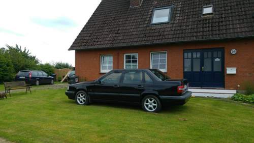

Bei mir hat er nur etwas verwundert gekuckt, weil ich hinten beidseitig Nebelrückleuchen habe..
Ah, ich seh schon....
Willkommen im Club!
Die Limofahrer sind ja nicht so verbreitet,da gibt es einfach mehr Kombinationisten!
