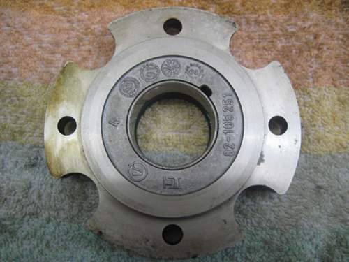

Ich bin gerade dabei eine Vickers Tandempumpe zu überholen. Mir ist dabei aufgefallen das beide Wedis doppelseitig wirkend sind. Das wird wohl bei der LuK genauso sein. Diese Bauform nennt sich A-DUO. Beide müssen aus Viton/FKM/FRM sein, da NBR der thermischen Belastung nicht lange standhält. der im Inneren ist ein 15x24x7, den gibt es zu kaufen. Der äußere hinter der Riemenscheibe ist ein 19x29x7, diesen gibt es nicht zu kaufen. Nun hab ich mal nach der Bauform BASL geschaut, da diese hier ja reichen würde, und siehe da, es gibt auch keinen davon zu kaufen. Nur in NBR, der nützt aber nichts. Bei MB braucht man diesbezüglich gar nicht erst anfragen, da gibt es nicht mal mehr den kompletten Rep.Satz. Nun besteht die Möglichkeit diese Wedis neu herstellen zu lassen. Die Frage ist nur ob es dafür einen Markt gibt. Wie oft gehen solche Pumpen kaputt? Ich selber hatte noch keine defekte. Im Inneren der Pumpe sieht man übrigens sehr schön das sich damals die Entwickler bis ins Kleinste Mühe gegeben haben. Man kann sie ohne großes handwerkliches Geschick überholen.
Was meint ihr dazu? Oder hat jemand eine Bezugsquelle für die oben genannten Wedis?

Tandempumpe hab ich überholen lassen bei Fa. Servotec
Ich überhole lieber selbst. Da weiß ich wie gearbeitet wurde und die Kosten halten sich im Rahmen. Und je besser man sein Auto im Detail kennt, um so besser ist es mal um einen bestellt wenn mal ne Panne auftritt. Wenn ich alles machen lassen muß, ist der 124er das falsche Auto. Denn dann unterscheiden sich die Kosten im Unterschied zu neueren Fahrzeugen nicht. Aber in neueren habe ich mehr Komfort und Wirtschaftlichkeit. Weswegen ich mich dann doch lieber für ein neueres Modell entscheiden würde. Ich hab unseren 212er eigentlich nur verkauft weil die Kosten langsam abartig wurden. Man muß eben viel machen lassen, es hat ja nicht jeder eine sündhaft teure Stardiagnose zuhause. Und bei dem ganzen elektronischen Firlefanz der in den neuen Autos steckt braucht man die wie der Fisch das Wasser.
Naja, was willste daran auch überholen, die nimmt man auseinander, macht alles sauber, neue Dichtungen rein und baut sie wieder zusammen, mehr geht an den Dingern meistens nicht kaputt.
Die Lagerbuchsen kann man in den Pumpen auch wechseln.
Habe ich keinen Bedarf für, die sind bei meinen beiden Pumpen in Ordnung.

Diese ?
Luk-210
Ja, diese Art. Bei den von uns benannten Tandempumpen sieht das Lagerschild allerdings anders aus.
