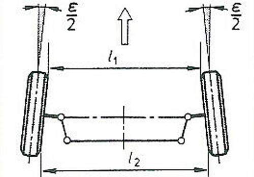

OK, dann können wir das wohl in der Tat ausschließen!
Abschließend nur eine Frage. Wie ist die Vorspur laut dem letzten Protokoll?

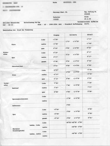

@teddy.774: Mein Auto hat jetzt fast 87000 auf der Uhr und Spurvermessung wurde bei 82000 durchgeführt nachdem ich die vorderen Radlager getauscht habe.
Also wurden bei 80.000km die Reifen montiert und dann 2000 km später vermessen.
Es wäre nicht das erste Mail das bei der Achsvermesung was schief gelaufen ist oder einfach geschlammt wurde!
Hab's selber schon erlebt, das bei einer großen Kette mit den drei roten Buchstaben ein Auto freischwebend vermessen wurde. Da waren die Reifen auch nach ein paar tausend Kilometern durch.
Bei einem anderen Reifenhändler wurden die Spurstangen erst NACH der Vermessung und Protokolldruck gekontert. Da stimmte dann auch nichts mehr obwohl das Protokoll wunderbar aussah!
@teddy.774: Bei 80000km wurden die Reifen neu montiert und seither erfolgten sogar zwei Vermessungen. (April bei 81000 wegen gebrochener Feder und August bei 85000 wegen getauschten Radlagern -> selbst das sollte bei der Laufleistung nicht passieren aber das gehört nicht hierhier :-) ). Beide Male war ich selbst anwesend, Auto war nicht freischwebend sondern auf einer Hebebühne mit Fahrschienen. Die Kontermutter der Spurstange wurde auch vor der Vermessung angezogen 😉 Ich denke mal, wenn die Spur so krassen Einfluss auf meine Reifen gehäbt hätte, dann würde man das am unterschiedlichen Profilbild der beiden Vorderreifen sehen. Und bei beiden Achsvermessungen war kaum eine Abweichung (Minuten-Bereich) vom Soll-Wert festzustellen. War rein aus Sorge, dass sich bei beiden Reparaturen etwas verstellt haben könnte.

@teddy.774: Ich hab das Protokoll nicht parat aber ich glaub mich zu erinnern, dass ich unweit vom Soll-Wert für die Vorspur bei 0°10' ±10' entfernt war. Vorspur ist ein gutes Argument, weil man bei Fehlstellung die Reifen bestimmt schnell blank fahren kann. Hab mein Protokoll grad nicht parat, aber das werd ich rausfinden. Oder weisst du zufällig den offiziellen Vorgabewert beim A3 (Original-Fahrwerk Ambition)?
