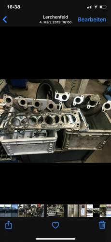

Hallo Mathias,
Das selbe hatte ich auch genau mit 200.000 km ... hab mich erkundigt was zu tun ist...
Es war die Zylinder Kopfdichtung ich habe nach einer sehr guten Werkstatt gesucht und gefunden...
Mein ML 420 CDI läuft seit 1,5 Jahren ohne Probleme...
4abdc1f3-9f83-4cbb-9469-e96be4cf8223
Die Werkstatt hat meine Zylinderköpfe planen lassen und eine neue Dichtung eingebaut...
War zwar nicht ganz billig aber eine 1A Arbeit
