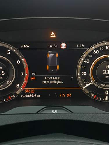

Denn seit 2 Tagen heisst es auch in meinem AID des B8 Alltrack "Frontassist nicht verfügbar".
Habe mich hier und googelweit eingelesen und schon einen Termin für Donnerstag beim Freundlichen vereinbart. Habe auch alles spontane versucht, von Sensor rütteln und putzen, im Kurzmenü ein und ausschalten. Zündung aus an.... Nix.
Hab schon ein Foto für euch vom AID gemacht, rein zur Unterhaltung.
Vorher, bei der Heimfahrt, dachte ich daran, dass auf die einzelnen Steuergeräte zugegriffen wird, wenn man im Discovery auf die Menüpunkte zugreift. Hab dann einfach versuchsweise im Bereich der Assistenten rumgeklickt....
Plötzlich war der Fehler des Frontassist weg!
Kann das sein? ist es möglich, so vermute ich, Settings durch den Steuergeräte Zugriff "neu geladen" wurden und einen Software Fehler, der des Assist Fehler ausgelöst haben könnte, eben überschrieben wurde?
